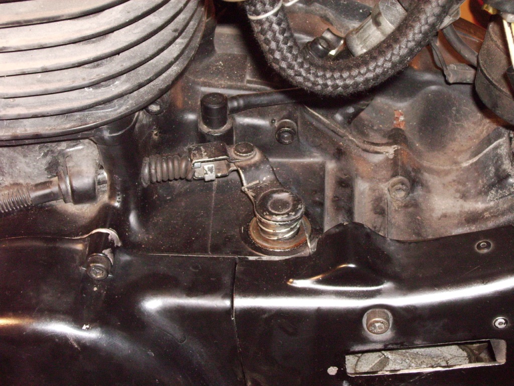

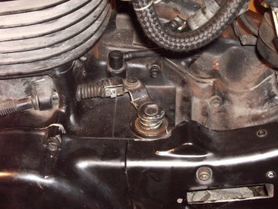

nein da dran liegt es nicht, der ausrückhebel steht bei 11 uhr und wird beim ziehen auf 10 uhr bewegt, also schon fast in die länge gestreckt deshalb lässt sich die kupplung auch kaum dosieren ...
ich bin ratlos

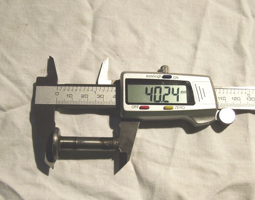

kann sein dass der druckstössel zu kurz ist, ich werd mir einen längeren drehen lassen
hier die ruhestellung vor dem betätigen ...

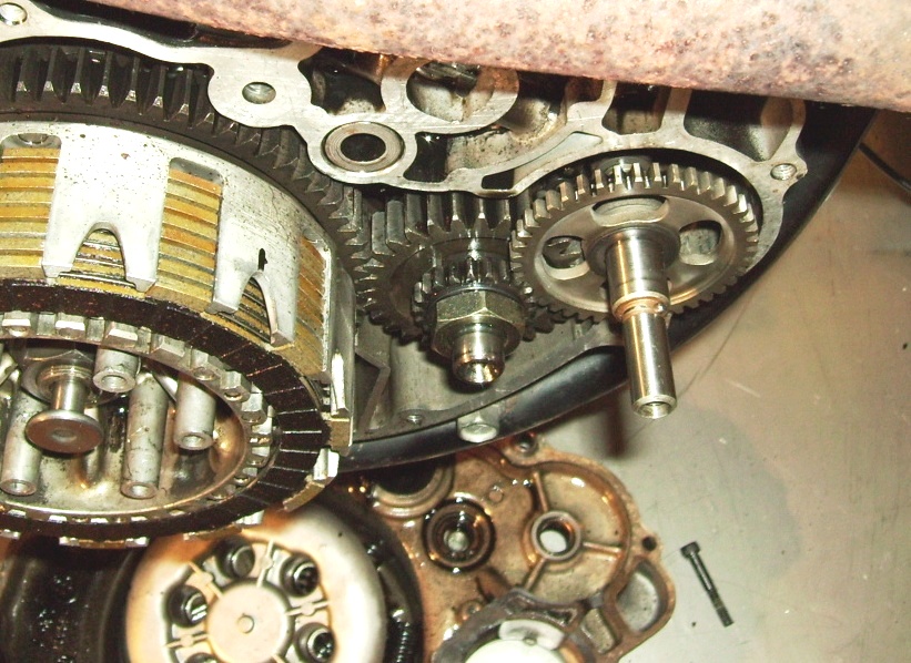

also das habe ich geprüft, ist alles laut zeichnungen, hier noch ein bild
ich habe bei kedo angefragt, ob die längen vom druckstössel und von der druckstange passen ... sonst lass ich mir einen längeren stössel drehen

Beitragvon Mr. Polish » Fr Nov 03, 2006 10:48
Sieht gut aus... Vielleicht addiert sich bei Dir gerade die Abnutzung der Druckstange mit der Einbuchtung des Druckpilzes und des Ausrückhebels :gruebel: .

hatte ja geschrieben dass z.b. die beläge je um 0,2 zu dick sind, kanns mir zwar nicht erklären aber doch, das macht in summe 1,6 mm weg aus ... aber fehlen ca. 2,8 mm und wenn ich den ausrückhebel tiefer stelle noch mehr ....
