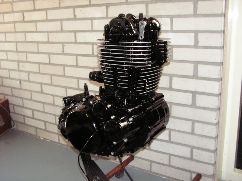

Hallo Leut´s,
danke für die Grüsse aus Wuppertal, die ich natürlich ebenso nach Nächstebreck richte.
Bei dem fehlgeschlagenen Versuch war ich auch mit einem Heissluftfön
stundenlang zugange, ging aber nicht.
Als nachher der ganze Schmutz am Motor hing, war ich eh bedient und für mich blieb nur noch der Ausbau, als Alternative.
Ich hab mich geärgert, das ich nicht sofort den Kedo Lack genommen habe. Ihr könnt euch sicher vorstellen, was es für eine Arbeit war, klebrigen Lack vom Motor zu holen und den Untergrund lackierfertig wieder hinzubekommen...es war die Hölle, ging nur mit Abbeizer.
Ob der Kedo Lack eingebrannt wird weiß ich nicht.
Er braucht jedoch ca. 18 Std. um Griffest zu sein, Staubtrocken ist er nach 30 Min.
Danach ist er aber wirklich hart.
Es ist ein 2 K Lack der mit Härter gemischt wird.
Für die, die keinen Kompressor mit Sprühpistole besitzen, liefert Kedo eine Einweg Pistole inkl. Glas und Druckkartusche, das klappte prima.
Ich hoffe man kann etwas auf dem Bild erkennen.
Gruss Dieter
