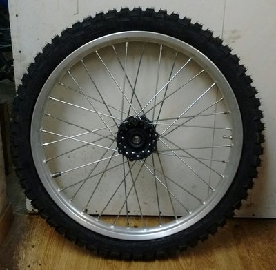

...so Vorderreifen ist nun auch auf der Felge! ;D
Nachdem gestern die Speichen und Radlager eingetroffen sind, wollte ich des Abends nur noch schnell die Lager in die renovierte Nabe drücken,... Uups Zeit vergessen und plötzlich war das Rad fertig. :D
Ja und soeben den Reifen draufgewürgt...das wär echt ein Kampf mit dem störrischen Bock, TKC ein Scheiß dagegen...echt war... :eek:
Aber nu isser drauf... :ja: :
Re: Anakee Wild
Beitragvon Merry » Di Mär 13, 2018 17:53
Parkettboden in der Werkstatt. g**l.
Beiträge: 2645
Re: Anakee Wild
Beitragvon Mambu » Di Mär 13, 2018 18:28
... ist PVC... :mrgreen:
...aber schön wär's schon... :roll:

Beitragvon TT Georg » Di Mär 13, 2018 20:04
Aha, DT80/125 XT350 TT350/600 Nabe... und auch noch YZ bzw. IT....
hängt dann dort ne doppelkolben zange dran?
Beiträge: 2645
Re: Anakee Wild
Beitragvon Mambu » Mi Mär 14, 2018 10:53
TT600, aber mit schnöder Einkolbenzange und starrer Scheibe... :roll: :wink:
