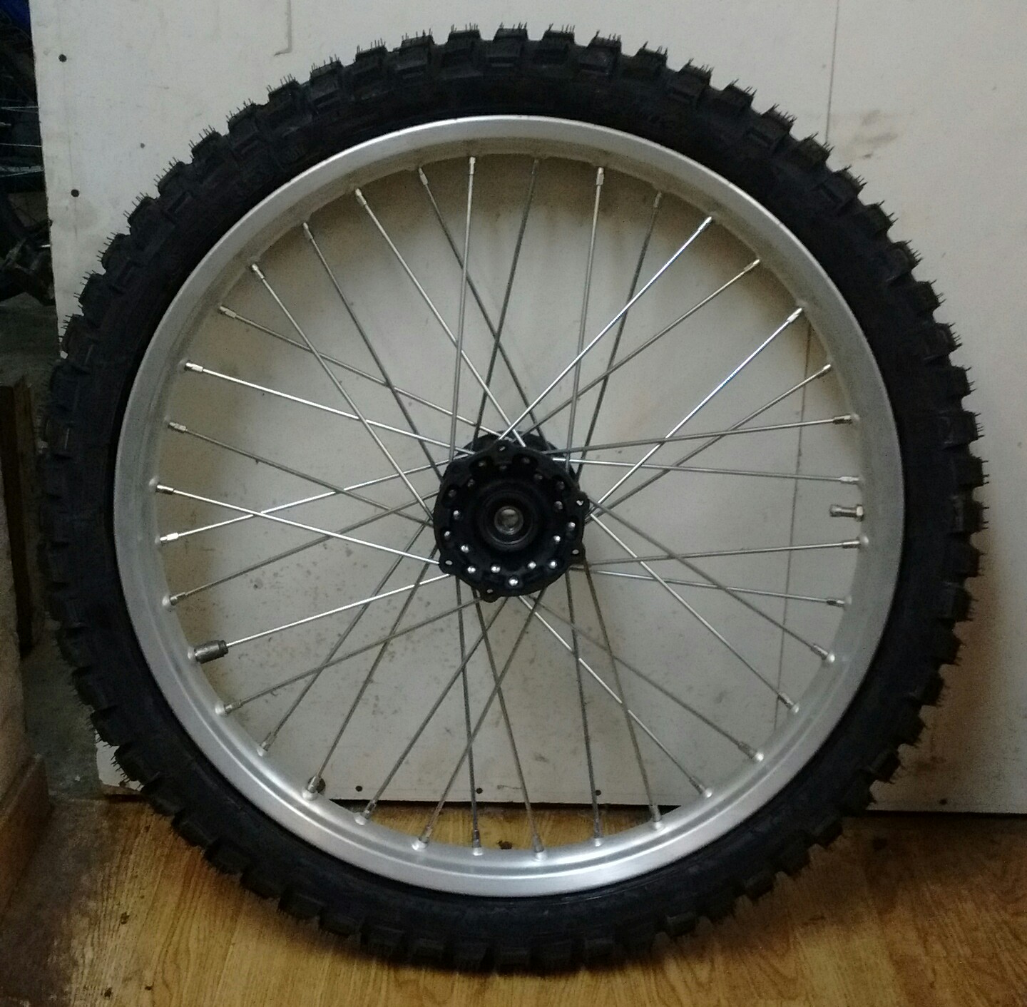

...so Vorderreifen ist nun auch auf der Felge!
Nachdem gestern die Speichen und Radlager eingetroffen sind, wollte ich des Abends nur noch schnell die Lager in die renovierte Nabe drücken,... Uups Zeit vergessen und plötzlich war das Rad fertig.
Ja und soeben den Reifen draufgewürgt...das wär echt ein Kampf mit dem störrischen Bock, TKC ein Scheiß dagegen...echt war...
Aber nu isser drauf...

- Merry
- Beiträge: 1833
- Wohnort: Mittelfranken
- Beiträge: 2645
Re: Anakee Wild
... ist PVC...
...aber schön wär's schon...

- Beiträge: 2645
Re: Anakee Wild
...schlecht, weil ölig...
- Beiträge: 3501
Re: Anakee Wild
Aha, DT80/125 XT350 TT350/600 Nabe... und auch noch YZ bzw. IT....
hängt dann dort ne doppelkolben zange dran?
- Beiträge: 2645
Re: Anakee Wild
TT600, aber mit schnöder Einkolbenzange und starrer Scheibe...
