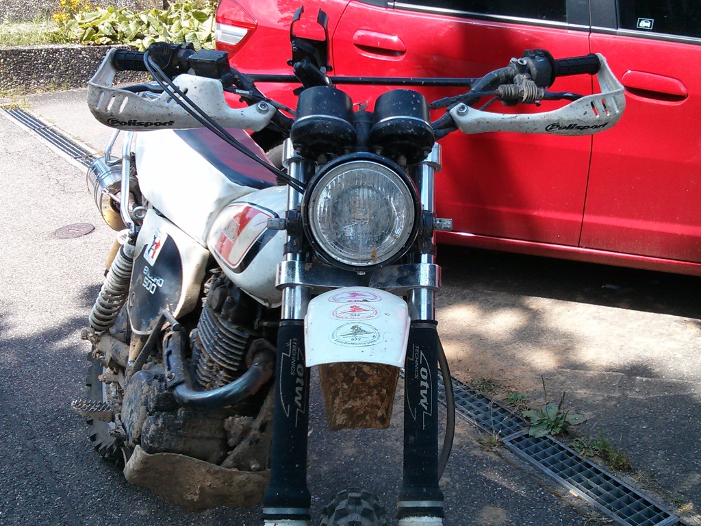

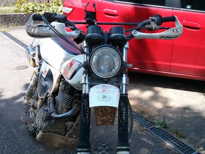

Hier noch mein bescheidener Beitrag zum Thema "Mini-Blinker" (und ja, die Dinger haben ein "E"-Zeichen).
Sind vielleicht nicht schön, dafür ist die Wahrscheinlichkeit von Bodenkontakt oder Hängenbleiben äusserst gering.
Form follows function! :wink:

Moin Fabi,
Dir ist aber schon klar,dass dich ein "normaler" TÜV Prüfer damit OHNE Plakette wieder nach Hause schickt (ist mir mit Kellermännern schon passiert)denn das Zauberwort heisst hier "Mindestabstand" und der muss von Innenkante<>Innenkante Blinker mindestestens 340mm betragen. Geschrieben steht das in den Paragraphen 49-52 StVZO . Ich weiß nartürlich nicht,wie DEIN Prüfer das auslegt :wink:
Gruss Struppi

"Mein" Prüfer hat das zwar kommentiert, aber das war´s dann auch. Immerhin hatte ich den Original-Kotflügel mit richtigem Nummernschild montiert, das wußte er schon zu schätzen :D
P.S: Sollte ich zu einem anderen Prüfer müssen sind die Blinker aber auch in 10 Minuten ausgetauscht.
