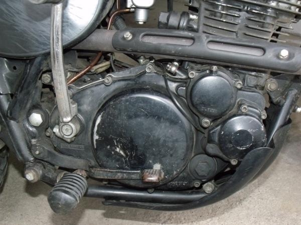

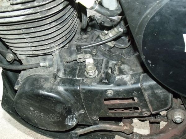

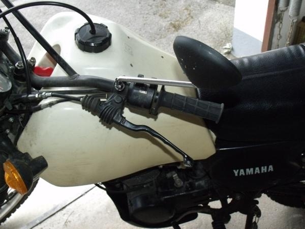

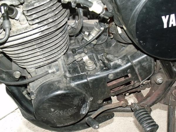

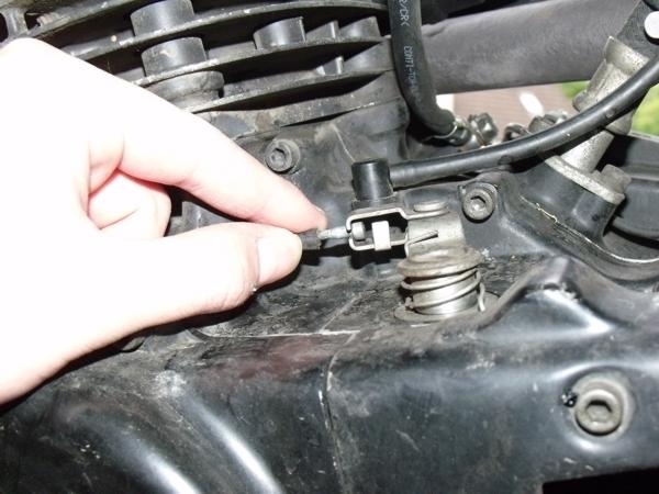

Ich hab mal nen paar Fotos gemacht.
wo verschwindet denn bei dir das Seil im Motor?
Wo das Seil verschwindet, sieht man da ja aufm Bild ganz gut. ;-)
Wenn die Kupplung getrennt offen bleibt, würde ich sagen da hakt irgendwas (Kupplungskorb etc.), wenn sie dabei nicht trennt ist evtl. die Druckstange gebrochen.
Aber wenns gebrochen wäre, dann kann es ja nicht einfach wieder einrasten, oder?
Rechten Motordeckel ab, Kupplungsdruckplatte ab, Pilz abnehmen und Druckstange mit Magnet ziehen oder Moped nach rechts lehnen und schütteln. Die Einzelschritte dazu kannst du im Bucheli nachlesen. Die Druckstange sollte in einem Stück und gerade sein und die beiden Köpfe ohne Plattstellen an den Enden.
Werd ich mal die Tage versuchen. Habe gerade keine Zeit. :-(
Sicher, dass du RECHTS meinst? *denk* Das Seil geht ja auf der linken Seite ins Gehäuse. :roll:
Christian
Griff + Hebel
rechte Seite
Anschluss Seil
linke Seite
linke Seite

Beitragvon Frank M » Mi Jul 13, 2011 0:07
ich denke, du solltest dir vor deinen anstehenden Basteleien unbedingt noch etwas mehr Verständnis für die technische Funktionsweise deines Motors aneignen. :blind:
Beiträge: 5787
Re: Aussetzer der Kupplung
Beitragvon Mr. Polish » Mi Jul 13, 2011 0:14
Hi, die Kupplung ist auf der rechten Seite montiert (drum heißt der Deckel umganssprachlich auch Kupplungsdeckel :wink: ).
Und der Kupplungszug verschwindet ja auch nicht im Motor, sondern endet am Kupplungsausrückhebel, der wiederum die Kupplungsdruckdstange bei Betätigung des Kupplungshebels die Kraft durch die Kupplungsdruckstange von links nach rechts bringt, um dort gegen die Kraft der Kupplungsfedern die Kupplungsbeläge auseinanderzudrücken. Wenn sich jetzt aber am Kupplungskorb irgendwelche Macken gebildet haben kann es sein, daß sich die Beläge dort verhaken und erst nach einiger Zeit wieder lösen.

Beitragvon Dieselross » Mi Jul 13, 2011 10:31
Ich würde auf alle fälle erst mal nachsehen ob die Exenterverstellung deines Hebls noch einwandfrei ist. Ist über dem Ritzel zu erreichen und ohne große Arbeit zu prüfen.
Mfg Torsten
SR 500
Heos XT 500
IG Münsterland
Beiträge: 7078
Beitragvon Frank M » Mi Jul 13, 2011 10:48
guter Tipp, zuweit reingeschraubt klemmt der Exzenter den Ausrückhebel.
Beiträge: 6377
Beitragvon Hiha » Mi Jul 13, 2011 11:36
Und den Ausrückhebel auf Verschleiß prüfen, würd ich als Erstes machen, bevor ich den Kupplungsdeckel abnehme.

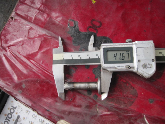

dumm ist es auch wenn die druckstange, hebel,druckpilz verschlissen sind,(bei jedem teil einige zehntel/mm gibt schnell nen ganzen mm.
(also das ist mein Tip,woran es liegt )
ferner würde ich als ersatz-zug nur einen von yamaha nehmen-kostet zwar das doppelte -hällt aber auch dopppelt so lange.
wenn dann der hebel(in den der Zug unten eingehängt wird )wieder auf der markierung steht -(minigußnase am gehäuse, siehe auch bucheli)
die kupplung ist eigentlich super leichtgängig-durfte ich feststellen nach dem ich die o.g. genannten sachen mal abgestellt hab.
und man kann auch etwas material auf die verschlissenen stellen (Pilz+Hebel) mit der richtigen Elektrode vom Agrarschlosser "aufpanzern
dann hält es länger als orginal.(vom gesparten geld kauf ich mir dann den orginal-Yamaha Kupplungszug+kasten Hopfenkaltschale )
viel Glück -halt uns auf dem laufenden
meint Kostja
druckpilz nach dem aufschweißen/VOR dem abschleifen
