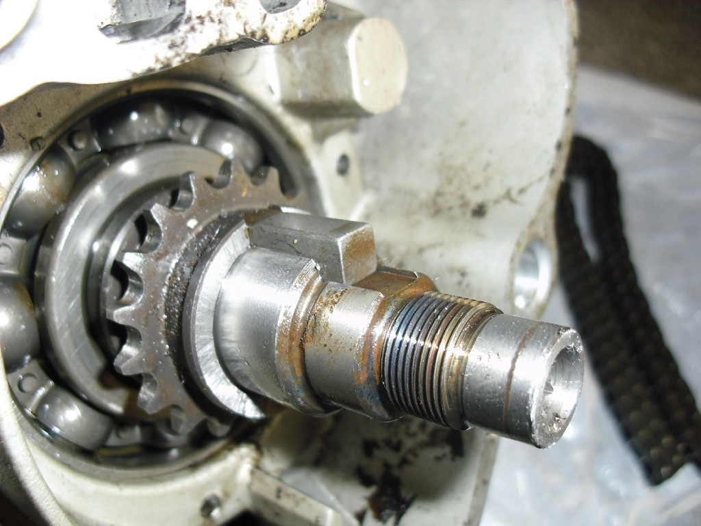

habe vor einiger Zeit einen günstigen Tauschmotorrumpf geschossen und wollte diesen jetzt zur revision Komplett demontieren. Soweit auch alles kein Problem (bei dem selbstgebautem Trennwerkzeug biegt sich sogar 10mm Stahl :lol: ). Das einziege was ich jetzt gerne wissen würde, wie bekommt man das Zahnrad von der Kurbelwelle :?: b.z.w. die Welle anschließend aus dem Lager :?:

also das rechteckige Metallstück, welches in der passenden Nut auf der Welle steckt entfernen, Zahnrad (Steuerkettenantrieb) abnehmen. Um die Kurbelwelle zu entnehmen (geht nur komplett), muß der Motor "gespalten" werden. Spich die beiden Gehäusehälften.
Hierfür gibts ein Trennwerkzeug. Mal in Suche gehen. Hier im Forum gibt es Bilder dazu. Je nachdem gehen die Kurbelwellenlager gleich mit raus oder verbleiben im Gehäuse.

der Motor ist schon gespalten. Die frage ist WIE kann ich das recheckige Metallstück entfernen, will es nicht kaputt machen.

das ist doch ein Nutenstein,Dicke Rohrzange fetter Hammer ein Schlag und das Teil ist draussen,es sei denn, das daß Teil ein kleiner Scherzbold festgeschweist hat :P

Normal kann man die Passfeder einfach rausziehen. Wenn nicht, dann vielleicht wegen Loctite, oder übermäßiger Gewalt des Einbauers. Gleiches gilt fürs Zahnrad.
Den Kurbelwellenstumpf UNBEDINGT SCHONEN! Der ist lebenswichtigst für die gesamte Ölversorgung. Wenn er den Simmerring im rechten Motordeckel beschädigt, gibts kaum/kein Öl nirgendwo hin.

also ich war das nicht, mit dem Hammer :cry: ich war schön vorsichtig, wie gesagt das Teil lag schon länger irgendwo. Also das Zahnrad ist runter, ging ja echt einfach :dance wollte halt nicht nichts falsches machen, aber jetzt nocheinmal die Frage, wie bekomme ich die Kurbelwelle aus dieser Gehäusehälfte? Auch mit dem Trennwerkzeug? aber da fehlnen doch dann wie Bohrungen. Danke schonmal!

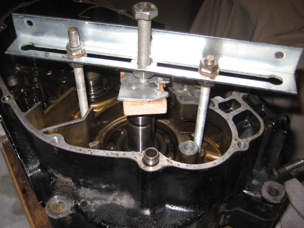

hast mir doch leztens diese selbstbau-zeichnung von dem Trennwerkzeug gegeben. das baust du und setzt es an den zwei M6 Löchern an. Dann vorsichtig immer weiter drehen.
Macht kurz knack-keine Angst.Weiter drehen.
Klappt super.
