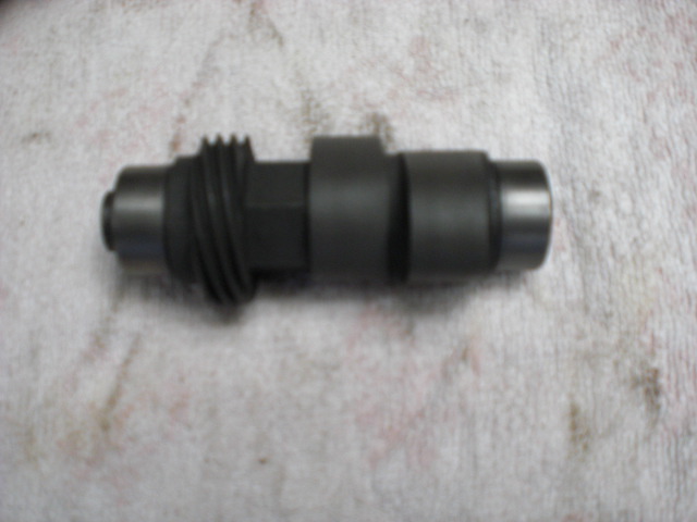

habe diese neue Nockenwelle mal günstig gekauft. :)

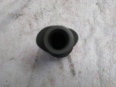

Jetzt habe ich festgestellt, dass die Nockenhöhe stark vom Orginal abweicht. :(
Nockenhöhe Einlass: 36,84mm, Auslass: 37,30mm.
Wer kann mir weiterhelfen, was das für eine Nockenwelle ist?
Gruß Helmut

Ich glaub, das Nockenprofil kenn ich, da es sehr typisch aussieht.
http://motorang.com/motorrad/sr_03.htm
Wer das Teil verbrochen hat, ist mir nicht bekannt. Die Ventilerhebungskurve ist jedenfalls ein Dreck. Wirf sie in die Bucht, aber sags nicht weiter.

Hallo Hans,
vielen Dank für die schnelle Antwort. War wohl ein Griff ins Klo. :(
Mal sehen was dem Ding mache.
