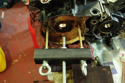

gibts vielleicht irgend nen trick die kurbelwelle aus dem linken lager rauszuholen?
irgendwie will sie nich so wie ich das will !!! :(

Es braucht zwei M8er Gewindebolzen, einen min 30X30 Querbalken im richtigen Abstand gebohrt, 2 Muttis mit Scheiben.
Dann abwechslungsweise die Muttis an den eingedrehten Bolzen gegen die KW runter drehen und ggf mitten auf den Querbalken mit dem 2kg Hammer draufhalten. Keine Angst... Das geht dann raus. Hatte demletzt 2 KWs , die nicht easy raus wollten.
Am Ende waren sie raus. Bitte keine Mittenschraube... Das bringt nichts.

Jaaa, genau dieser windige Winkel NICHT
Das geht bei einem schwer gehenden Lager oder Welle nicht.
Da muss schon 30x30 oder 50x30 her. Selbst das biegt sich, deshalb keine Mittelschraube.
Wenn der Flitzebogen aufgezogen ist, dann mit dem Mottek drauf. Dann die Muttern auf den Gewindebolzen wieder 2-3 Umdrehungen runter.
Wenn das Lager rausfliegt, ist der Ärger noch nicht ganz durch. Das neue Lager muss nämlich in das erhitzte Gehäuse rein. Dafür empfiehlt sich ein Heissluftgebläse und ein Infrarot Temperaturmessgerät.
was is denn eine mittenschraube?
dann werd ich mich mal an die spezialwerkzeugherstellung machen.
und die gewindelöcher auf der lima-seite halten das aus, ja? will mir die ja nicht ruinieren.
gruß julius

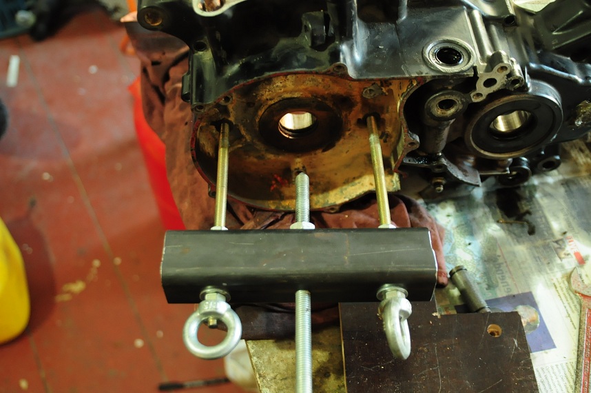

danke,
das war ein sehr guter tip. schnell gebaut, und äußerst hilfreicht. hätt ich das mal früher gewusst...
und so sieht meiner aus:

Also
ja, der Ring muss raus. Muss eh ersetzt werden.
Das Lager muss kalt raus, da es in einem Stahlinlay sitzt und Erwärmen genau gar nichts bringt.
Dazu ein Stück Rundmaterial unter den Querbalken legen. Es wird dabei nochmal höhere Kräfte brauchen. Die mittlere Schraube kann dabei entfallen, wenn rechts und links Gewindestangen mit muttern aussen zum Runterdrehen verwendet werden. Da ist besser, da die mittlere Mutter die ganze Auspresskraft sieht, die beiden aussen je nur 50%
