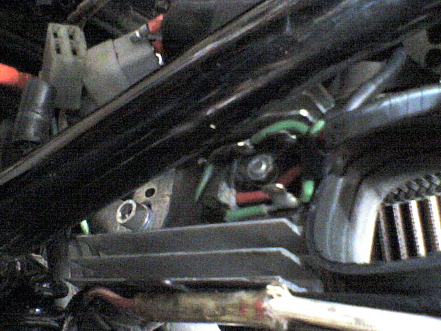

schrabe grade an einer ´79er xt von einem freund. lima läd nicht.versuche mal ein weniger gutes bild von dem regler anzuhängen. vielleicht hat jemand schon mal so ein teil gesehen und kann etwas darüber sagen? sieht ein bisschen aus wie eigenbau oder kleinserie. noch geiler währe noch zu wissen wie das gerät angeklemmt ist. es geht ein extra kabel zur lima und ein weisses kabel ist tot. bekomme aber das polrad nicht runter und wenn´s nicht unbedingt sein muß würde ich auch gern drauf lassen.

vielleicht hillft dir das weiter, mir war mir irgendwie so als hätte ich den Regler schonmal gesehen, kann das sein?

Das ist ein Wunderlich Regler,der ist an meinem Moped auch verbaut,und er funktioniert sogar.

Bestätige Wunderlich. Wenn du einen Anschlussplan haben willst dann schicke ich den gerne per email.

Ja, Wunderlich.
Die Einbauanleitung habe ich eingescannt zu Hause, kann ich mailen.
Schicke mir ein PN (persönliche Nachricht) mit einer Mailadresse.

danke für die antworten.hilft schon mal.für den anschlußplan währe ich dankbar.

Ich habe den gleichen Regler wie folgt angeschloßen
Schwarzes Kabel vom Regler,zur Masse Batterie oder Masse Rahmen
Rotes Kabel vom Regler zur Batterie zum laden der Batterie
erstes grünes Kabel zur Lichtmaschine ,weisses Kabel
zweites grünes Kabel zur Lichtmaschine neues Kabel (Muß beim 12V Umbau verlegt worden sein)
Das schwarze Kabel aus der Lichtmaschine muß mit dem Kabel vom Unterbrecher zusammengeschloßen werden.So müßte es funktionieren.
Ich schicke dir per Mail noch ein paar Wunderlich Pläne
