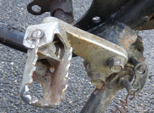

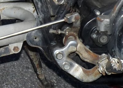

Hallo zusammen ich suche Das Teil mit den Zacken für die Fußrastenaufnahme links und rechts.
Gibts neu Ersatz für verschlissene zum ersetzten ? Möchte meine wieder original machen, ist leider abgeflext.
Oder das Teil von Unfallrahmen rausschneiden ? Wer hat oder weis was ?
Danke und Gruss horbo

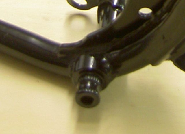

Hi Horbo,
wie in dem Link vom Hardy ersichtlich hab ich das Ganze schon hinter mir.
Wenn Du ein passendes Teil mit Verzahnung hast brauchst Du eigentlich nur noch jemanden, der sehr gut Schweissen kann, damit Dir die Raste nicht beim ersten Draufstehen wieder abkracht. Kleiner Tip: wenn die alte Verzahnung noch dran ist, bohr das Loch so tief, daß Du später die neue Verzahnung mit einer Schraube in der richtigen Position fixieren kannst.

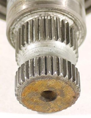

Super, herzlichen Dank. Ich versuchs mit der Kickstarterwelle. Sieht dem original sehr ähnlich, kenne einen guten Schweisser und ein Kollege kann mir das zurecht drehen.

Vergiß nicht, die Welle einmal ordentlich zum Glühen zu bringen, das macht die Arbeit um eine Vielfaches leichter :ja:
