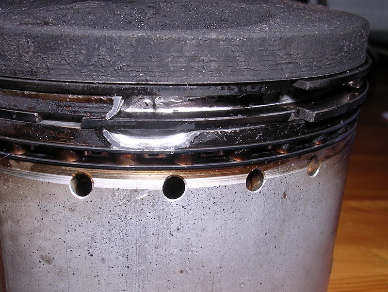

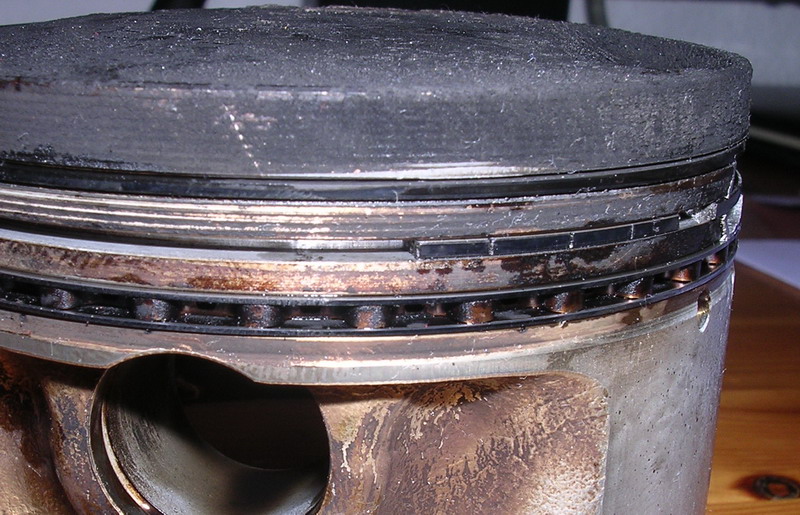

Der Eigner sagte Qualm...
Woher das kommt?
Da hieß es mal wieder strippen
Der Motor ist inzwischen clean und morgen wird der Zyl mit Zugentlastung montiert. Der Motor wird net billig. Da war der Ausrücker am Kick he, Eine neue Ölpumpe, Neuer Zyl, und geläppter Kopf mit neuen Schuften.
Zu den Bildern warum es auch qualmt:

Weiss "man" was der Motor runter hatte, würde mich mal interessieren :?:
Gruß Harry
Struppi
Beiträge: 1379
Wohnort: Monheim am Rhein
Re: Ringbrösel
Beitragvon Struppi » Mi Dez 08, 2010 21:09
Meiner hatte damals 32tkm runter und sah genauso aus
Gruss Struppi
Beiträge: 4085
Re: Ringbrösel
Beitragvon rei97 » Do Dez 09, 2010 13:37
angeblich 50000km mit dem ersten Kolben, aber der extrahierte gezeigte Kolben hatte.50 drauf eingeschlagen.
Struppi
Beiträge: 1379
Re: Ringbrösel
Beitragvon Struppi » Do Dez 09, 2010 14:05
Seit wann haben die bei YAMAHA den schon das 2te Übermass ab Werk verbaut??? :verdacht:
Da relativiert sich auch wieder die Ersparniss beim Spritverbrauch..........der arme Kerl sieht ja total abgemagert aus :cry:
Gruss Struppi
