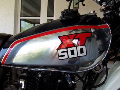

ich habe vor ca. 15 Jahren meinen Tank neu Lacken lassen. Hat damals um die 150 D-Mark! gekostet.
O.K., O.K. ist heutzutage kein Maßstab mehr)
Vorrausgesetzt du hast einen guten Lackierer am Start, dann sollte es für den Mann kein Problem sein den Tank anständig zu beschichten.
Das Ergebniss meines Lackierers kann sich bis heute noch sehen lassen. (siehe Bild)
- oswald
- Beiträge: 129
- Registriert: Do Feb 12, 2009 17:31
- Wohnort: Salzburg
Re: Alutank instandsetzen - ausbeulen & entlacken
Sieht sehr sehr schön aus. Will ich auch haben. Bei meiner ist der Klarlack gelb versifft. Also muss er runter.
