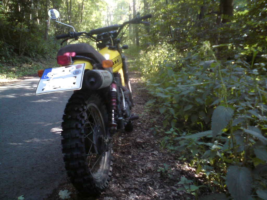

So, der Mefo ist drauf ... Kettenschutz passt dann aber nicht mehr. Alles in allem eine sehr sehr knappe Sache.
Testen wer ich dann morgen, heute was das noch nicht drin ... mit kurzer Hose, T-Shirt und Chucks.
Der Reifenmensch hatte 3,2 bar in die Reifen gepumpt, das war eine Eierei bis zu Tankstelle!
Daniel
PS: Herr Messschieber sacht: gut 130mm ?!
