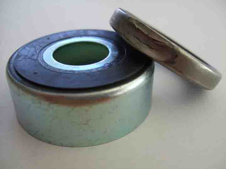

an meiner XT ist am Schwingenlager Kettenseitig die Scheibe in der Staubkappe beschädigt (siehe Foto). Die Staubkappe hab ich neu.
Frage, kann ich die so verbauen oder raten die Schraubengötter mir davon ab.
Wenn nicht, hat irgend jemand diese Scheibe übrig? Soll nicht sein Schaden sein :D
Nächste Frage: kann man die Motor-Haltebolzen durch Edelstahl-Gewindestangen ersetzen und von beiden Seiten mit A2-Polystop-Muttern anziehen und sichern oder gibt es da Bedenken?

wenn sich das Axialnadellager noch einigermaßen leichtgängig bewegt kannst du das trotz der Beschädigung am Bleckkäfig wieder einbauen.
Durchgehende Gewindestangen finde ich persönlich nicht so gut (Gewinde arbeiten sich in's weiche Alu). Besorg dir doch entsprechendes VA-Rundmaterial und schneid an den Enden Gewinde drauf. Man kann auch auf einer Seite eine VA-Mutter verschweißen und planüberdrehen, dann hast du alle Motorhalterungen mit VA-Schrauben.
dazu musst du die betreffenden Teile mit linksdrehendem Krötenpippi einreiben und in einer Vollmondnacht rückwärtsgehend dreimal um den nächstgelegenen Teich tragen.Vielleicht antworten sie dir dann...

Beitragvon picknicker » Sa Jun 26, 2010 19:13
muhahaha!
linksdrehendes Krötenpipi muhahahaha! - haben wir nicht gerade Vollmond?
Danke Frank!
P.S. Das Axialnadellager lässt sich leider nicht mehr bewegen. Wo kriegt man das wohl einzeln her?
Gruß picknicker
