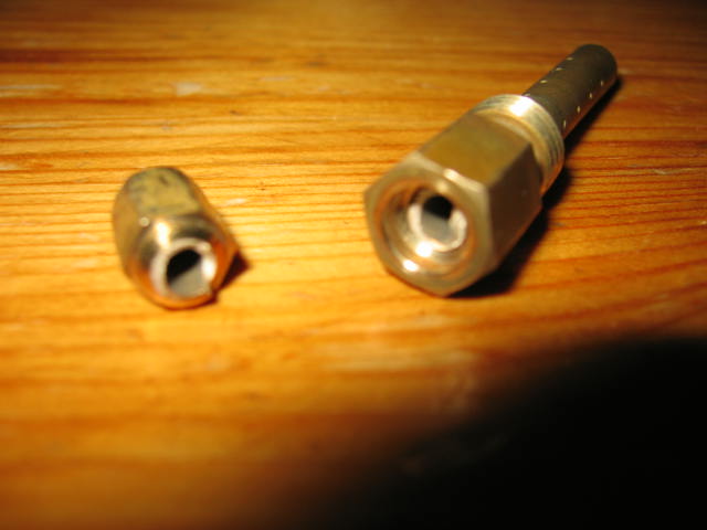

die gaanze woche in jeder freien minute habe ich an meiner guten gebastelt, weil sie nach einer korrekten, mit strobo. gemachten zündeinstellung besch.... lief. zwischen 3500 und 4000U/min stotterte die karre, fehlzündungen ohne ende. wenn man geschmeidig am gashahn zog ging alles tutti. ich habe natürlich vermutet, dass mir ein fehler beim einstellen der zündung unterlaufen ist. mehrmals alles ab gebaut, unterbrecherkontak geprüft, strobo angeschlossen alles korrekt eingestellt testfahrten....:-(
vorhin als es dunkel war, habe ich mal die schwimmerkammer abgemacht (übrigens letzte woche auch schonmal) und siehe da in dem klaren sprit planschte lustig meine HD!!!! :wall: diese erkenntnis gewann ich vor etwa einer halben stunde nach einen sonnenreichen schönen tag, in der garage....

hab mir heute im hellen die ganze sache nochmal genauer angeschaut. ist wohl eher was für´s teilegrab. düsennadel und hd sind hin. fest war sie wohl ....

Auer! Ja, hast recht, fest war sie wohl. Und wie PeJo schon schrub, nach fest kommt ab- wie in deinem Fall wohl geschehen.

mein Beilied. Manchmal verirren sich auch etwas größere Sandkörner in der Schwimmerkammer. Hat mich auch mal zur Verzweiflung gebrachtbis ich das Ding in der HD stecken sah.
