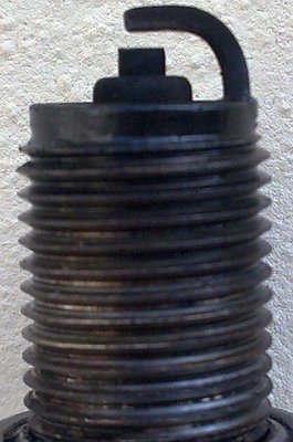

Die Kerze zeigt NICHT zu fett an. Also besser lassen, als wie magerer stellen.
:unknown:
Dann ziehe ich meine Aussage zurück! Aber woher hat die Kerze dann denn samtigen Rand?

Der Rand ist kühler als der Kerzenstein, drum brennt der Ruß da nicht weg. Das ist normal. Bedenklich wärs, WENN er wegbrannte.

Hallo, mal was anderes zu der Kerze: Kann es sein, dass das Gewinde schon Tot ist oder sieht das nur auf dem Foto so aus? Das Gewinde sieht irgendwie so abgerundet aus auf dem Foto! Kann man die schon in den Zylinder stecken oder muss man die noch reinschrauben! :)

Du hast Recht, auf dem Foto sieht sie überdehnt aus. Vorsichtshalber wegschmeissen...

Wenn mal das Gewinde im Zylinder nicht auch schon so aussieht!

Nö! :wink: Alles bestens mit dem Gewinde...

Kupferpaste nicht vergessen!

Aber nur hauchdünn ins Gewinde einbürsteln. Tät ich sagen.

die Kerzenhersteller sprechen von sauberen Gewinden und empfehlen keine Pasten o. ä.
Das Kerzengewinde ist auch elektrischer Funktionsbestandteil und sollte ohne Korrosion gut leitfähig sein (ab und an mal Kerzengewinde sauberbürsten bzw. Gewinde im Kopf sauberschneiden).
Bei Verwendung von Pasten sollte man, wegen des verminderten Reibwertes im Gewinde, in jedem Fall das Anzugsdrehmoment im Auge behalten.
