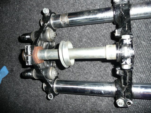

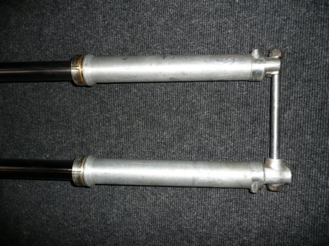

bei der Teilesuche für mein XT-Aufbauprojekt habe ich mir eine Gabel gekauft.
Irgendwie sieht die aber anders aus als die XT-Gabeln, die ich kenne. Vielleicht kann hier jemand diese Gabel näher zuordnen.
Standrohr-Durchmesser ist 36 mm, Länge gesamt 85 cm. Länge des Tauchrohres ist 37 cm.

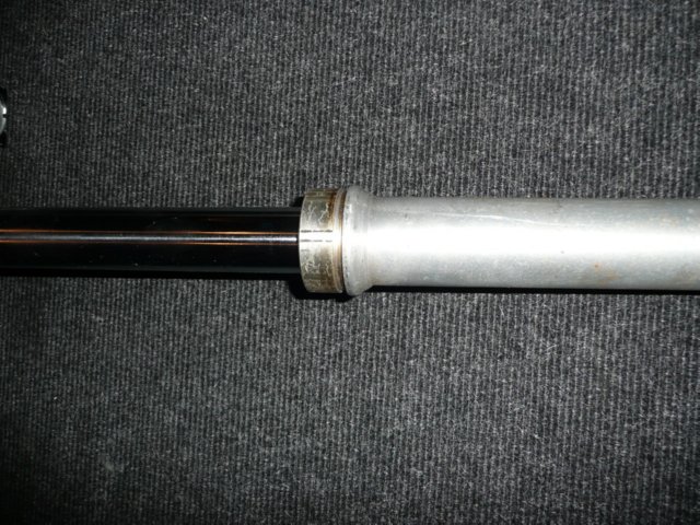

Unten an der Ölablass-Schraube hat sie einen verdickten Bund, habe ich so noch nicht gesehen. Auch die Anschrägungen oben bei den Simmerringen sieht irgendwie anders aus.

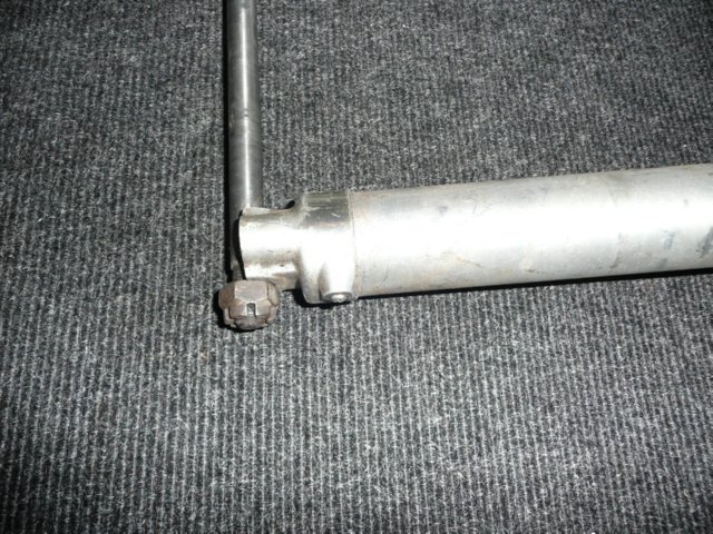

Das Lenkrohr sieht auch nachgefertigt aus, hat auch keinen Schlitz für das Schloss. Durchmesser oben 25 mm, unten 30 mm.
Bei mir in der Nähe habe ich keine XT zum vergleichen, deshalb hier die Frage an die Kenner.

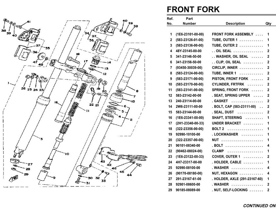

hab noch mal was gefunden...
villeicht hilft's

sieht nach einer ziemlich übel bebastelten 76-77 Gabel aus.
Das in der unteren Gabelbrücke geschraubklemmte Lenkrohr, die kurzen Aufnahmen für Staubkappen anstelle Faltenbälgen und die gummigelagerten Lenkeraufnahmen sprechen für XT 76-77, nicht TT.
Die Tauchrohre scheinen bis zu den Ablassschrauben einmal in der Länge übergedreht worden zu sein (Gewichtstuning?). Leider fehlt der Anguss für die Bremsankerplatte oder ist auf keinem Foto zu erkennen.
Vielleicht sind die Federn ja noch gut. Wenn du die Verschusskappen mit Außensechskant oben überhast rufe ich schon mal hier...

Ich hab mir die Gabel gestern nach der Spätschicht nochmal genau angesehen, die geht zurück. Scheint mal für irgendwas umgebastelt worden zu sein, die Innereien waren auch schon länger ohne Öl und sind verrostet. Besonders stört mich natürlich der fehlende Bremsanker, wozu soll sowas gut sein? Ausser natürlich für Gras- oder Sandbahnfahrer.
