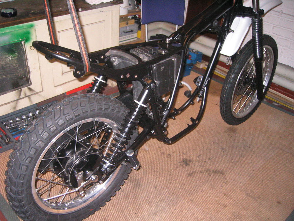

Ich habe nun endlich den Anfang gefunden für mein XT-Projekt. Unter der Kellerdecke hängt jetzt so etwas, was man bereits als XT identifizieren könnte. Ich denke in zwei Wochen habe ich alles zusammengebaut - bis auf den Motor. Der wird im Januar lackiert und verheiratet. Und im Frühling bin ich dann auf der Piste! Hier mal einige Fotos aus den Katakomben:

Sieht doch gut aus! Und sogar ein beheizbarer Raum...
Anscheinend wird es eine reine Straßenmaschine, oder?

350er Scheibenbremse ohne Gabelstabi? Ich bin ja gespannt auf Deine Eindrücke :?

Kann ich auf dem Bild nicht so genau unterscheiden: Ist das der schmalere (80+)Alu- oder der bauchigere (-79)Stahltank?

Ist der originale Alu-Tank der 80er (siehe altes Bild). Leider hatte er eine kleine Beule und wurde komplett gestrahlt und lackiert.
Die XT 350 Gabel hat in der Tat keinen Stabilisator. Ich habe hier einiges dazu gelesen. Wurde ja oft kontrovers diskutiert. Tatsache: In der XT 350 hat die XT 350 Gabel auch keinen Stabilisator. Warum sollte das hier nicht funktionieren? Getestet hab ich's noch nicht. Wir werden ja sehen.....
