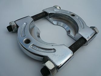

Ich würds mit sowas machen, kost auch nicht die Welt:
Trennmesser, Abzieher.....

Beitragvon caferacer » Mo Nov 16, 2009 13:26
Habe hier eine Adresse:
http://www.xxl-automotive.de/Abzieher-seite-3/
wirklich ganz erschwinglich und brauchbar.
