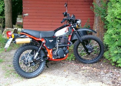

fein gemacht, hendrik.
die abgespeckte sitzbank hat ne besonders tolle linie:
gruß
*Lü*
gruß
*Lü*

Meine Felgen sind Pulverbeschichtet, das hält aber nur, wenn vorher alles schön gestrahlt wurde und das ganze 100% Fettfrei ist , Eloxal ist da robuster, aber auch sicher einiges teurer......
bin übrigens heute fertig geworden, morgen gehts zum TÜV, drückt mir mal die Daumen, das alles klappt....

Vielen Dank an alle die mich mit Tips, Teilen und sonstigen Infos versorgt haben.....
Und Freitag gehts ab an die Müritz, mal sehen ob sich der ganze Aufwand gelohnt hat und die Kiste im Dreck auch was taugt, auf der Straße ist die kurze Übersetzung nicht der Brüller, 90km/h ist ok, ab 110km/h denkt man die Kiste fällt gleich auseinander....
