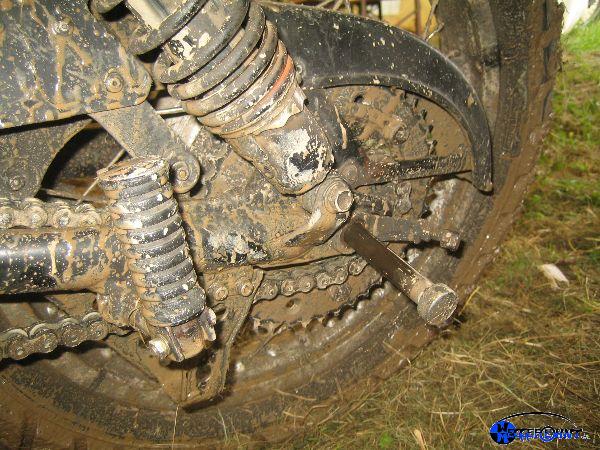

Mir ist am Wochenende die Kette runter gehüpft und hat mir hinten den Schmiernippel zerlegt, bin mit Vollgas am Freitag vor´m sasemdusem-Treffen durchs Schlammloch und bei Gripp danach hats den altersschwachen Kettenspanner zerrissen und das Rad stand schief drin...
Kiste läuft wieder aber mein all-2000km-Ritual mit den 3 Schmiernippeln schmieren ist um einen reduziert. Hatt jemand den schon mal ausgetauscht nachdem er abgerissen war? die Mittelbohrung des Nippels sieht man noch und ich hoffe das Gewinde ist noch einigermassen zu gebrauchen, habs aber noch nicht probiert den rauszudrehen. kleiner Linksdrall müsste reichen, oder?
so sah das Loch aus...
...und so meine Kette - man beachte den geschredderten Spanner!

@Pivovar: den Stumpf gerade absägen oder feilen, mit 3,3mm die Fettbohrung im Nippel aufbohren und ein M4 reinschneiden. M4-Schraube einschrauben, mit Mutter auf dem geradegefeilten Stumpfende kontern und alles zusammen rausschrauben. Vor der Montage des neuen Nippels die Späne aus dem Loch blasen, freuen und anschließend Fettpumpen bis es knistert. :D

Frank´s Tipp hat nicht funktioniert, das Loch war schon ca 3mm groß, voller Freude den Gewindebohrer genommen und dann... der schneidet erst gar nicht an weil´s Loch nur 3mm tief war...
hmmm - 3er Inbusschlüssel reinklopfen?? ist gegangen!! Frohes Schmieren ist angesagt ;-)
