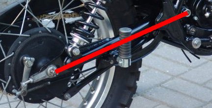

die Markierungen auf der Schwinge sind ungenau. Die Abstände zwischen der Mitte der Radachse und der Mitte der Schwingenachse müßen auf beiden Seiten gleich sein. Dann ist es genau.
Rolf
