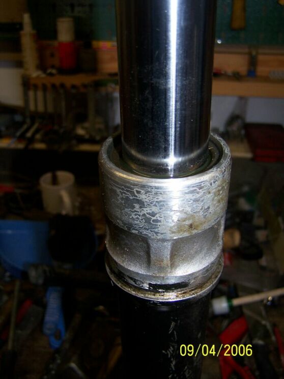

habe heute mal die Gabel mit dem Aussensechskant genauer unter die Lupe genommen. Erstmal Faltenbälge runter und es kam jede Menge Öl entgegen. Diese Faltenbälge halten echt dicht. :D
Die unteren Tauchrohre sehen wie von der alten Gabel aus, bloss direkt darüber ist noch eine Hülse, ist das original oder was :?: :?:

Bj. '79

....die 77er, 78er und 80er sind in den Zeichnungen (an der aufnahme der Faltenbälge) anders. Dann soll nur die 79er so sein?

Ab '80 ist die Gabel ganz anders, mit vorverlegtem Achsenauge. Aber im Bereich der Faltenbälge wie '76 und '77. Die zwei Baujahren hatten Staubkappen ab Werk, keine Faltenbälge.
Die Gabel auf dem Bild ist eine '78er oder '79er.

.............Aber im Bereich der Faltenbälge wie '76 und '77. Die zwei Baujahren hatten Staubkappen ab Werk, keine Faltenbälge.
jeanjean
:flehan: :les: also wenn ich richtig gelesen hätte (auf dem umschlag), währe ich auch dahin gekommen. Ich habe 2x in die 77er Zeichnung geschaut und 0x in die 78er und 1x in die 80ziger. Denn die sind oben herum(laut Zeichnung) dann wieder so wie die 76er/77er.
DU HAST RECHT :unknown: :nixweiss:

Zu meinem Unschuld muß ich gestehen, dass meine XT eine '79er ist :oops:
