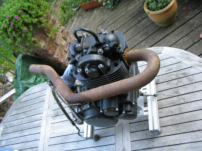

N'abend Mädel's,
ich habe diesen Krümmer als Zugabe
zu einem Ami-Ebay-Deal bekommen.
Soll von White Brother sein und vorher
ganz sicher auf einer TT 500 gelaufen sein.
So wie ich das sehe kann er aber nur
auf der linken Seite verbaut werden,
weil rechts sonst kein Platz für den
Versager bleibt........aber wie geht's
dann weiter mit Schalldämpfer, Befestigung.....
Das Teil hat innen 39mm und außen 41mm
t'ja da bin ich gespannt auf eure Antworten.
Gruß Fidi
Wer kennt diesen Krümmer ? ? ?

Als die ersten TT 500 mit der rechts unten liegenden Auspuffanlage auf dem Markt waren, kamen die Ami´s gleich auf die Idee, den Auspuff irgendwo anders unterzubringen. Außerdem sollte der Auspuff leichter werden, der TT-Auspuff von 1976 wog "12,5 pounds." (Quelle : Cycle guide, january `76)
U.a. die Firma White Bros bauten einen "linksrum" Auspuff, der hinter dem linken Seitendeckel längslief (es gab ja bei der TT keinen Batteriekasten + keinen Kettenschutz) und etwa 15 cm hinter dem linken Federbein endete. War auch noch 6 pounds leichter.
Zur Zeit endet er übrigens im Regal in meinem Keller...
Endtopf brauchte man damals nicht unbedingt. Und wenn, gab es den schon aus dem Zubehör von BSA/Triumph oder Honda XL250/350.
Dein Auspuff sieht etwas anders aus, wird aber aus derselben Aera und für denselben Zweck sein.
Der erste HL 500 Auspuff lief ähnlich, hatte aber vorne noch eine Schleife nach unten und führte erst dann über den Lima-Deckel nach hinten.
1977 gab es dann die XT/TT mit Auspuff oben rechtsrum, dafür mußte aber vorher noch die hintere obere Motorhalterung geändert werden, und bei der XT wanderte der Werkzeugbehälter von seinem Platz direkt unter dem Luftfilterkasten nach hinten links ans Rahmenrohr.
Genug Info?

Re: Auspuff linksrum...
....... nicht schlecht.Genug Info?
Mein Gott das passt ja prima, denn der Motor auf den FotosAls die ersten TT 500 mit der rechts unten liegenden Auspuffanlage auf dem Markt waren, kamen die Ami´s gleich auf die Idee, den Auspuff irgendwo anders unterzubringen. Außerdem sollte der Auspuff leichter werden, der TT-Auspuff von 1976 wog "12,5 pounds."
ist ein 583-Motor, also 76er TT 500 Motor.
Und was hast du jetzt noch für mich in deinem Kellerregal liegen,
das habe ich nicht ganz verstanden
Das mit dem "linksrum" kommt mir sehr entgegen, weil wenn ich mich ablege,
dann immer gerne auf die rechte Seite und da sind Hose und Wade auch schon ziemlich angekokelt.
Gruß Fidi
