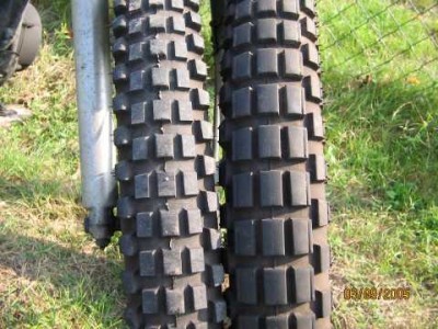

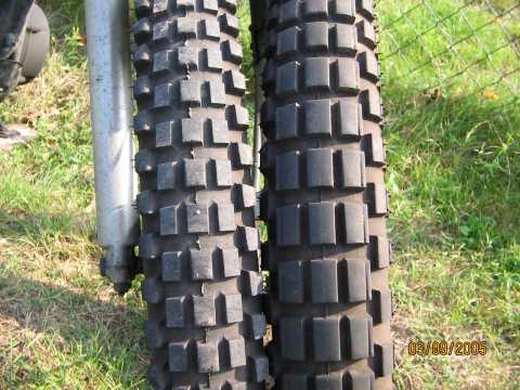

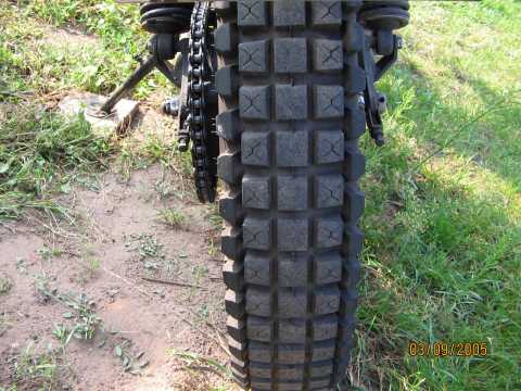

ich habe den ET-01 drauf in 3.00-21 und 110/100-18. Bis vor zwei Jahren gab es den ET05 noch nicht in 4.00-18.
Ich bin mit den Reifen absolut zufrieden. Nach nun zwei Jahren und etwa 16000 Meilen ist immer noch knapp halbes Profil und erst dieser Tage reißen die ersten Stollen ein. Bei Metzler passiert sowas schon nach 1000 km.

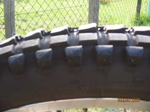

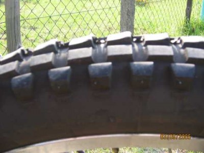

Der ET01 fährt sich sehr gut bei Nässe und im Sommer. Kurventechnisch bin ich auch zufrieden. Beim Vorderrad fahren sich die Seiten-"stollen" schneller ab als die mittleren. Diese werden wegen des Bremsens zwar zu Haifischzähnen aber in moderatem Maß. Trotz daß der Reifen solange hielt, hat er in den ersten paar tausend Meilen so einen staubigen Gummiabrieb erzeugt, der sich auf Schutzblech und Gabelrohre niedergeschlagen hat.
Die Bremsleistung war für einen Trialreifen auch einwandfrei, wobei ich aus Ersparnis des Vorderradprofils leiber mit der Hinterradbemse brems, da gleicht sich der Sägezahn wieder beim Gasgeben aus.
Für einen Reifen und ein Motorrad, das in der Hauptsache auf der Straße gefahren wird, finde ich diesen Reifen sehr gut und nicht zu vergleichen mit den sicherlich schon bei Auslieferzustand der Erstausstattung überalterten TW5-Reifen. Mit denen war jede Regenfahrt oder in der Kurve echt gefährlich.
Am 3.9.05 eine freundliche Edit mit Reifenbildern zum Vergleich der Profile. Der Profilverschleiß am Vorderreifen läßt sich in Grenzen halten, wenn man monatlich die Laufrichtung wechselt. Da war ich bei diesem Moped und den günstigen Reifenpreisen aber zu faul
Gruß T.C.
