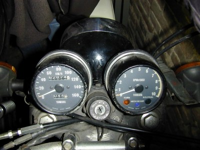

Beitragvon Frank M » Di Jul 26, 2005 1:19
Ich machs ungern aber ich glaub da muss ich wiedersprechen - die 77er Gabel benötigt auch nen 19er Inbus zum öffnen.
ich auch, aber das stimmt so nicht. :schlaumeier:
Unten dran siehst du die Instrumente und die originalen Verschlussschrauben einer '77er. Hat bei dir evtl. schon mal jemand die Standrohre getauscht?
