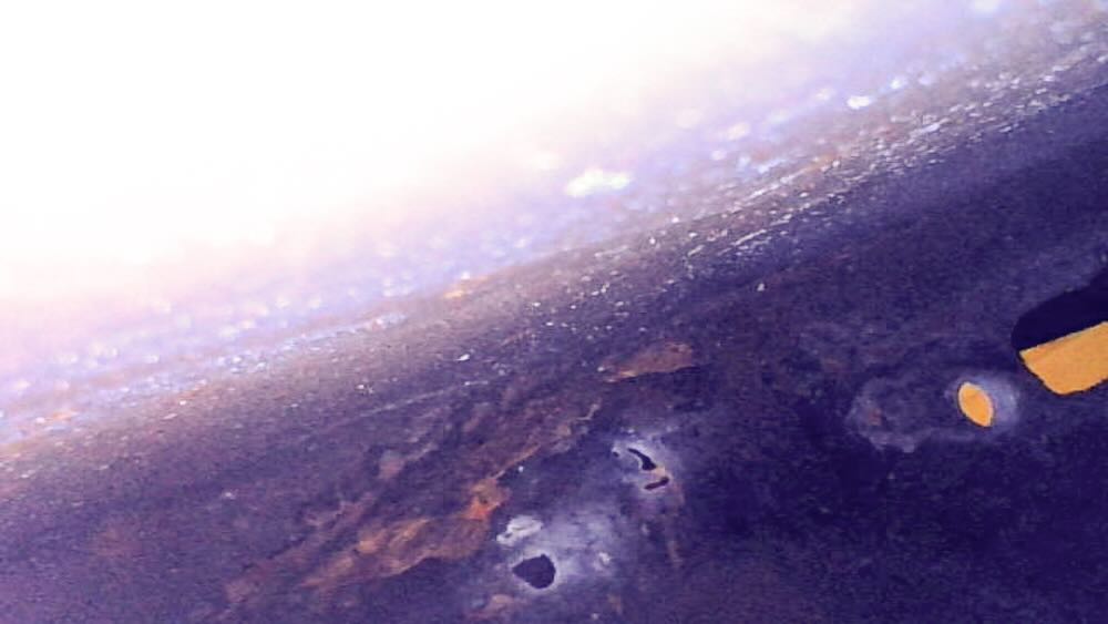

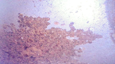

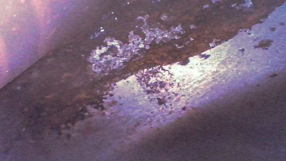

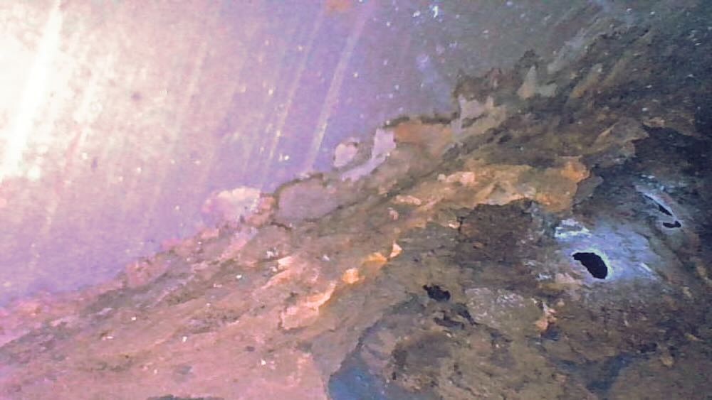

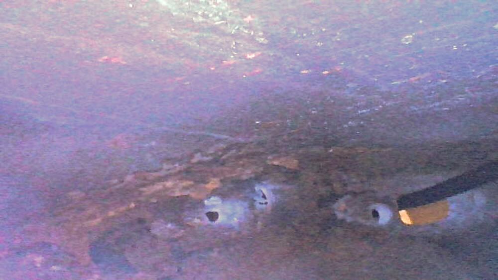

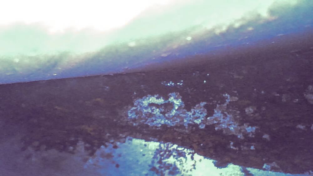

So.
Das Ding habe ich jetzt mal Endoskopisch befahren.
Wenn man zum Zapfloch reinschaut sieht man zwar Rost, aber nicht tiefgehend.
Es ist ganz schön eng über dem Mitteltunnel - da geht die Endoskopkamera so gerade mal durch.
Die schlimmste Stelle ist um den Benzinhahn drumrum.
Wirkt aber nicht instabil.
Da muss länger Wasser gestanden haben.
Ansonsten gibt es eine Hand voll einzelne Roststellen, die aber dann nicht nur Flugrost sondern schon eine Pocke.
Ich habe mal einen Sack voll M6 Muttern reingeworfen und geschüttelt.
Ein bisschen Rostbrösel haben sich da gelöst.
Ich denke ich mache da noch eine Runde - diesmal ohne Edelstahlmuttern.
Die bekommt man mit dem Magnet nicht raus
Ich habe mir einen kräftigen Lötkolben besorgt und schaue dann mal wie das geht mit dem Löten.
Danach versuche ich das ganze mit Zitronensäure zu entrosten.
Heiß einfüllen, einpacken und wirken lassen ist die Empfehlung.
Ob ich dann noch innen versiegel weiß ich noch nicht.
Die Versiegelung ist ja offensichtlich für immer da drin und es kann da auch drunter gammeln.
Tankstutzen
Die schlechteste Stelle um den Benzinhahn dumrum
Andere Stellen - partieller Rost aber auch blanke Stellen
eine dieser Pocken
gruß
Woddel
