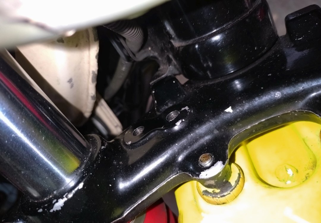

Hallo liebe Community, mir sind heute das erste mal zwei Gewindeloecher an der Gabelbruecke aufgefallen und ich wuerde gerne wissen wofuer die da sind ?
Danke Euch iim Voraus!

Bisschen Rum gesucht...
Hmh. Ich könnte mir dort die Hupe mit Winkelblech Halter vorstellen..
Beiträge: 2648
Re: Gabelbruecke Gewindeloloecher
Beitragvon Mambu » So Jul 19, 2026 23:17
...jepp, genauso...da kommt der Halter der Hupe hin... :ja:

Die erste TT500 hat halt die selbe Gabelbrücke unten, wie erste XT 500.
Beiträge: 3285
Beitragvon caferacer » Mo Jul 20, 2026 17:42
Genau. IT400 und ein paar andere YAMAHAs hatten die darüber hinaus auch..

super danke Euch ich wollte es nicht sagen aber das trieb mich um ea ist eine TT deshalb hatte ich mich gewundert was da hin sollte als die Antwort mit der Hupe kam dachte ich das die XT ja da noch gar nicht geplant war aber es stimmt vieles i von der IT uebernommen, das wird es wohl sein.
Danke Euch

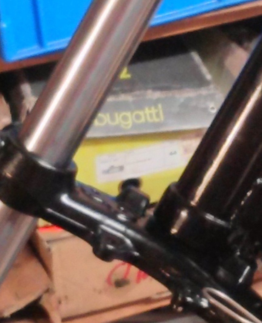

Hab noch ein Bildchen gefunden..
TT500C

halt einfach ins Regal gegriffen und bestehendes verbaut :-) aber gut ist ich kann jetzt die Hupe da anbauen da bin ich gar nicht drauf gekommen bisher haengt sie an der Seite ..
