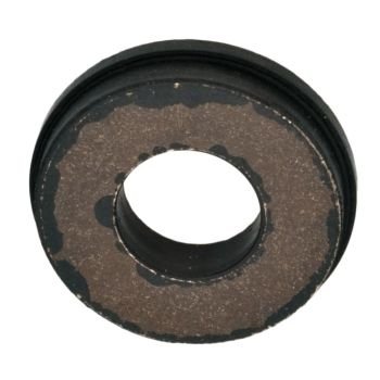

Gummierte Dämpferscheibe am Steuerkettenspanner vorhanden...?
Hierzu oben ein Bild von KEDO
