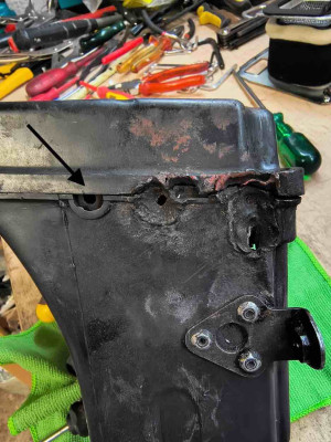

nachdem meine XT 81 immer noch schlecht anspringt habe ich mir mal den gesamten Ansaugtrakt angeschaut.
War ja klar, Stutzen am Vorfilterkasten ist undicht und hat einen Riss. Den habe ich jetzt mal mit ABS-Kunststoff wieder heiß verschweißt.
Dann kam das Luftfiltergehäuse dran. Oho, da hat es ja auch Löcher, sieht so aus wie wenn der Krümmer am Übergang zum Endtopf nicht dicht war, heißes Abgas ausgetreten ist und mir Löcher reingebrannt habe.
Dabei ist mir ein Loch aufgefallen, welches Original (also nicht reingeschmolzen) aussieht. Siehe Pfeil, die beiden Löcher dameben sind definitiv falsch.
War das schon immer so, ist das bei Euch auch oder kann ich das auch mit zumachen?
Danke für die Hilfe

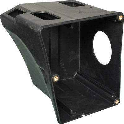

Selber gefunden. Ist beim Original auch so. Abbildung und Copyright des Bildes von Ke..o

Ich hab mir über dieses Loch/ Langloch noch nie Gedanken gemacht, da es mir vorher nicht aufgefallen ist. Vorstellen könnte ich mir aber, dass es für angesaugtes oder eingedrungenes Wasser ein Ablauf sein soll.

...so sehe ich das auch... :bia:
