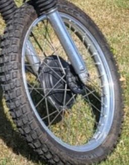

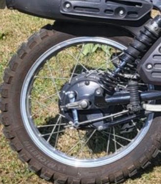

bin mir etwas unsicher ob die Felgen auf den Bildern wirklich zu einer XT Baujahr 1977 gehören. Ich vermute das es ein Umbau auf SR500-Felgen ist.
Liege ich da richtig?
Die Bilder sind durch die Vergrößerung unscharf, der "Rand" sollte aber erkennbar sein.
Grüße Chuck

Wenn 21 18 , dann ja eher nicht SR.

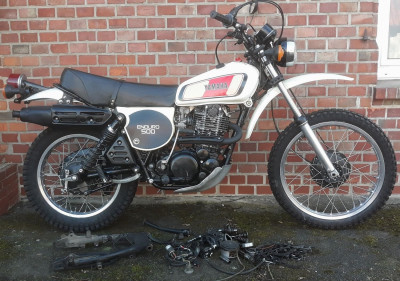

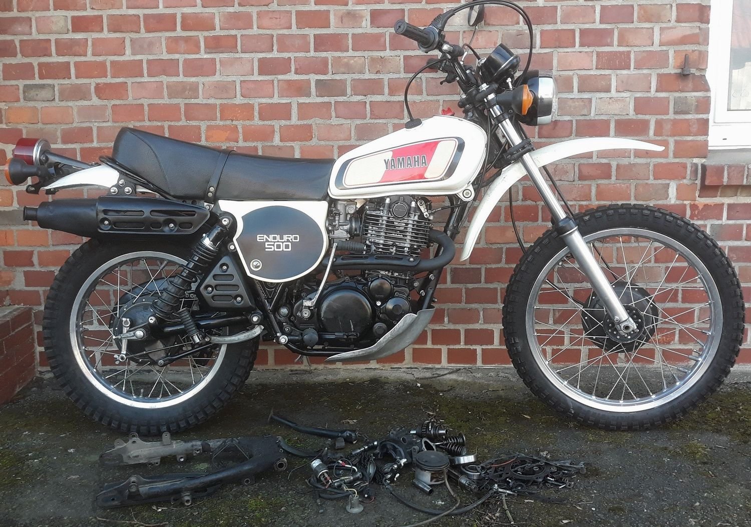

meine '77er mit Originalfelgen hat diesen Rand nicht.
Sieht doch aber nicht schlimm aus, finde ich.
Da hat wohl mal jemand investiert und andere Felgen eingespeicht.
Das ist allemal besser als rostige, eiernde Originalfelgen.

Ich weiß zwar dass es 1976 noch andere Felgen gab, weiß aber nicht wann der Wandel auf die "normalen" XT-Felgen stattfand. Die '76er hat auch vorn eine 1,65" breite Felge, wenn ich mich nicht irre...
Deine Felgenform kenne ich jedenfalls von einem XT600-Baujahr, ich glaub es war 2KF, bin mir aber nicht mehr sicher. Ich mag diese Form sehr gern, sie ist etwas leichter, und keine Kastenform, die von innen her durchgammeln kann.

Für XT500 C (ab 1E6-100101 bzw. 1N5-000101) Felge vorne 1.60 - 21E
Für XT500 D (ab 1E6-100101 bzw. 1U6-000101) Felge vorne 1.85 - 21
Yamaha service manual 2. Edition March 1978

also, ich kenne diesen ring nach aussen, da auf dem Hinterrad Foto von ner XT250...

Kompliment nochmals für diese beeindruckend aufwändig aufgefrischte '77er XT weiter oben!!! Ganz zu Anfang sah meine auch so aus ...

das sind Hochschulterfelgen, gab es bei vielen anderen Modellen auch :wink: ...in 21" und 18" mit den passenden Bohrungen und Punzungen für eine XT/TT Felge übrigens gar nicht so einfach zu finden, habe da für meine 81er Paris Dakar Replika lange nach gesucht, in Italien habe ich dann schöne Replikas gefunden :wink:

Hochschulterfelgen? Nein, das sind keine. Zoom doch mal rein.

Hätte ich jetzt erstmal vermutet, wegen dem Wulst...kann man jetzt auch nicht ganz sooo gut sehen, vieleicht auch nur ähnliche wie XT250 oder600 etc.

Hab auf meiner 125er NSU Superfox noch sehr frühe Weinmann-Hochschulterfelgen. Leider sehr schwer zu putzen. Hier sieht man welche von Morad:
