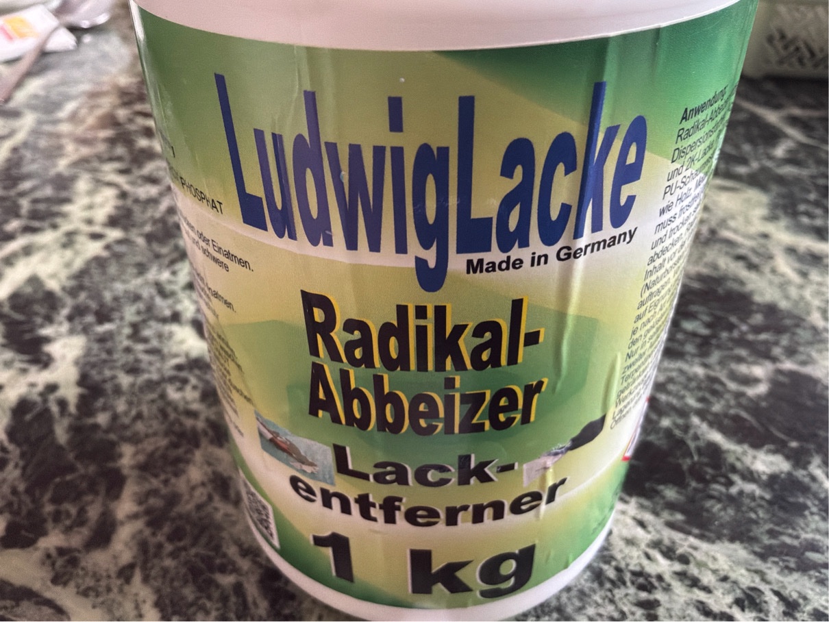

Ich werde nicht bezahlt für Werbung ….aber das Zeug ist echt gut.
Lg Franz

Wie wird denn anschließend neutralisiert?

Google könnte helfen :help:

Vielen Dank Franz!
Nun weiss ich leider immer noch nicht genau, was bei dir gut funktioniert hat. Waschbenzin/Wasser/...
Ich wollte dich nicht ärgern, sondern nach deiner Empfehlung auch wissen, in welcher Kombination deine guten Erfahrungen gemacht wurden.

Mach ich auch so. Zuerst die Farbreste abwischen ( Putzpapier ec.) danach eine kräftige Spülung mit Wasser. Gut trocknen lassen und vor dem Lackieren mit Silikonentferner abwaschen.
Wünsche gutes Gelingen.
Lg Franz
