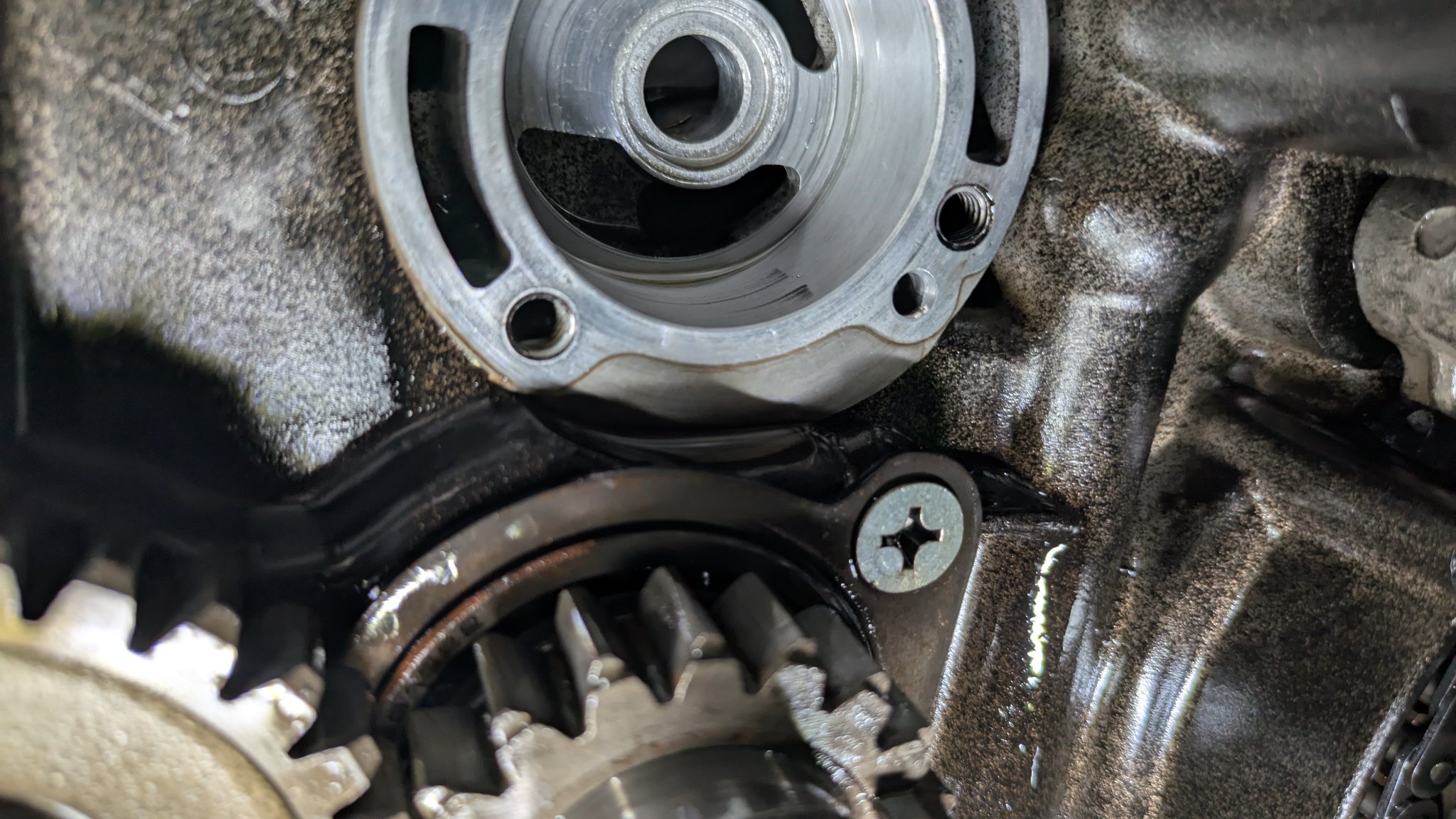

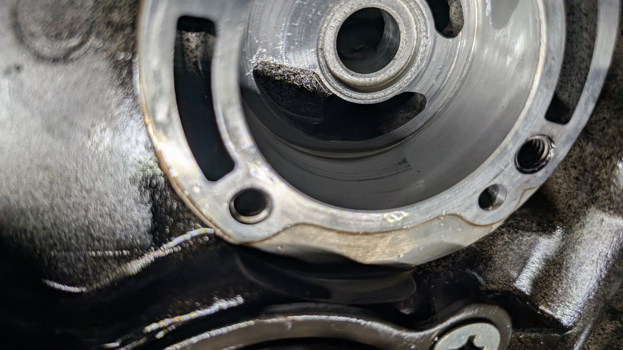

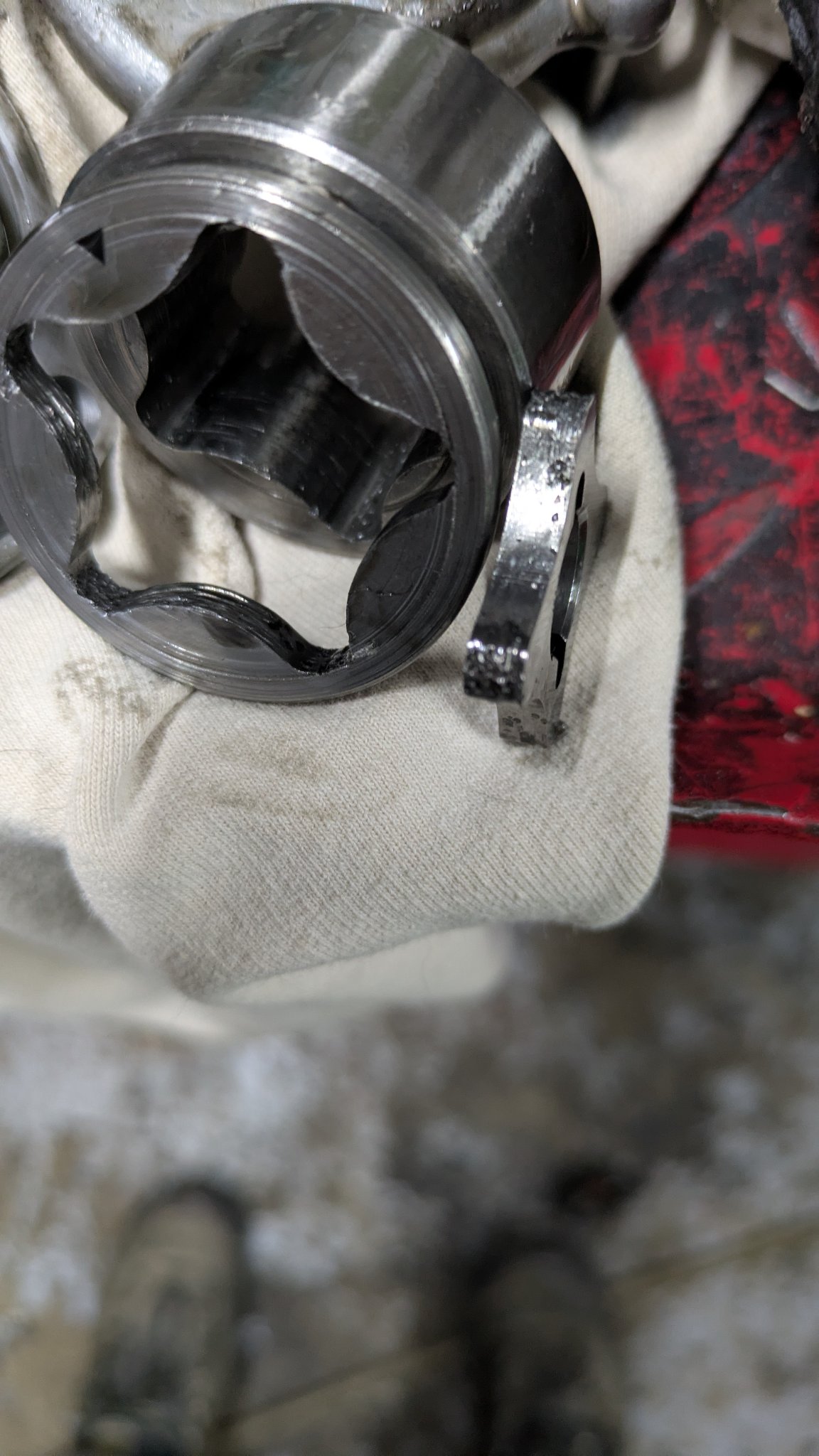

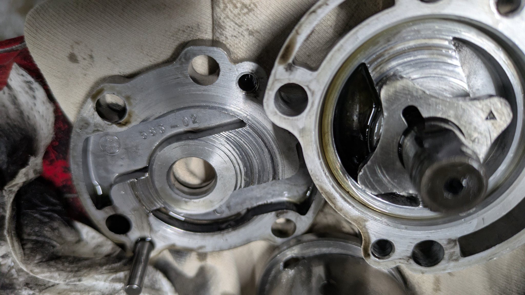

Musste feststellen, beim Ölpumpen kontrollieren und Wellendichtring wechseln, dass die Ölpumpe komplett angetrieben ist.
Sogar hinten das Gehäuse ist etwas eingelaufen.
Die Pumpe hat da ordentlich was rein bekommen.
Was kann da alles defekt sein?
Zylinderkopf war Mal herunten und überarbeitet.
Im Öl könnte ich keine Teile feststellen.
Hab das Rahmensieb gereinigt,
Ölfilter entfernt,
Ölwannendeckel runter, nirgends waren Metallteile.
Ich werde noch den Nockenwelle Deckel runter geben um zu sehen was da los ist.
Ölfilter entfernt,

Foto von Pumpe und Gehäuse
- Beiträge: 5858
Re: Ölpumpe defekt Auswirkung
Ja, die Pumpe ist durch.Die Pumpe hat da ordentlich was rein bekommen.
Ist wie im Swingerklub: alles kann, nichts muss!Was kann da alles defekt sein?
Aufmachen und nachschauen wäre auch mein Tipp.
schnalzer
- Beiträge: 175
Oha, das sieht nicht gut aus. Das Gewinde auf 'vier Uhr' sieht merkwürdig aus. Wurde da was mit Helicoils repariert?

Tatsächlich das Gewinde wurde repariert.
Ist aber Topp.

Sollte man die Riefen am Gehäuse einschleifen, wie das Verfahren mit den Ventilen? Mit Schleifpaste.
Die Kanäle gut abdecken.
schnalzer
- Beiträge: 175
Wegen der Coils: ich habs jetzt nicht konkret vor Augen, nur wäre ich an dieser Stelle beim Setzen der Grundbohrung sehr vorsichtig. Wenn ich mich recht erinnere, ist da alles recht dünnwandig.
Das Gehäuse ist nur butterzartes Alu, da machst Du mit Ventilschleifpaste wahrscheinlich mehr kaputt als heil. Und das, was Du hinten am Gehäuse wegnimmst, müsstest Du auch auf der anderen Seite wegnehmen, da sich ja sonst ein Spalt ergibt.

...die Primärpumpe ist durch, die sekundäre zum Rahmen sieht noch passabel aus. Unbedingt das Rahmenölsieb mal checken. Ich würde hier alles mal neu einsetzen bzw. gegen "gut gebraucht" mit neuen RWDRs tauschen.

Ich tausche beide Pumpen
