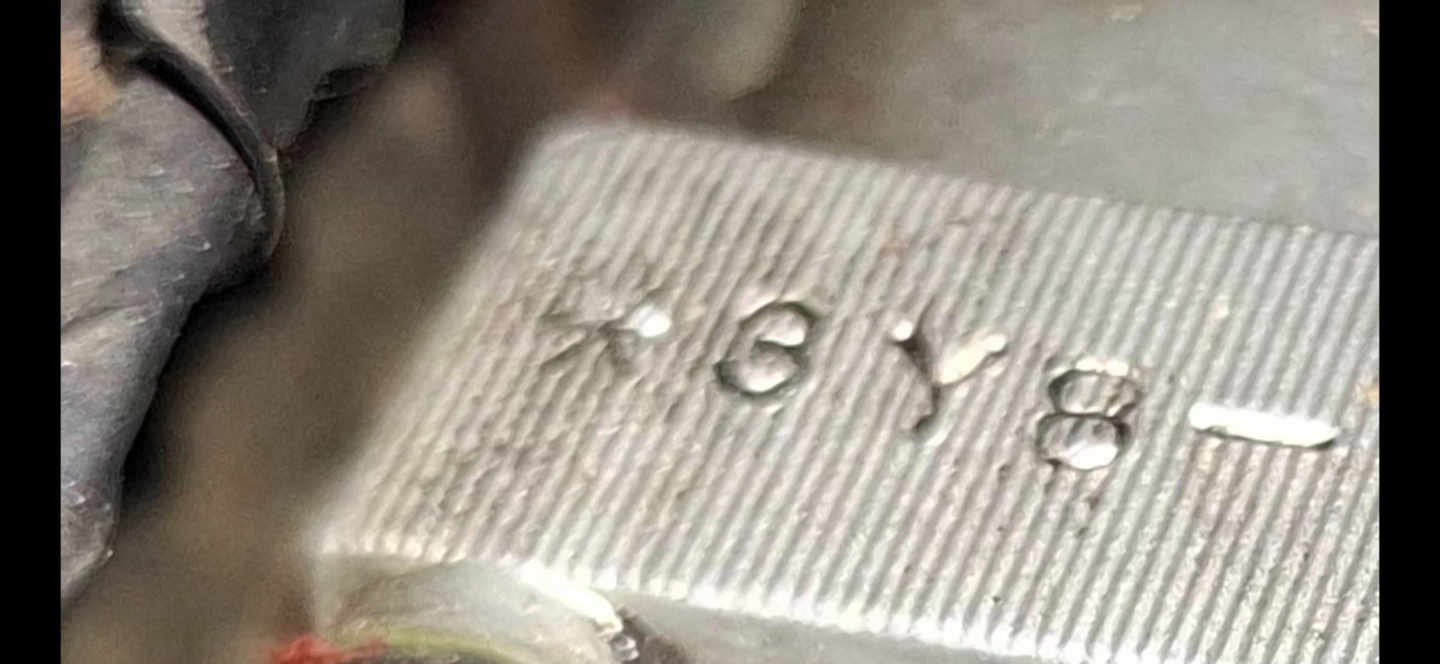

Und zwar wurde Bei meiner XT 250 ein E-Starter mit einer 12v batterie nachgerüstet.
Habe sie jetzt wieder zum laufen gebracht doch mit der Sache stehe ich nun an.
Nun ist meine Frage, da es sich um ein getrenntes 12V/6V System handelt ob und wie es möglich wäre beide Batterien zu laden.
Hoffe das Bild hilft etwas!
[attachment=0]Screenshot_20251115_190817_Gallery.jpg[/attachment]
Danke schon mal im voraus
Mfg Paul001
Bild mit angeschlossenen Batterien

Das wären alle Kabel die in die Batteriebox gehen.
Und ja waren davor ich so wie jetzt eine 12V und eine 6V getrennt mit gleicher Masse verbaut.

Coole Geschichte. Danke für die Fotos. Der Kupplungsdeckel ist auch nen anderer, so scheint es. Die Kickerbohrung könnte man ja wieder öffnen, Welle und Hebel verbauen
Und als Lima, die 12v XT 350 verbauen..oder mit nem kedo Regler arbeiten.
Was für'n system hat denn die SR 250…? 6 oder 12?
