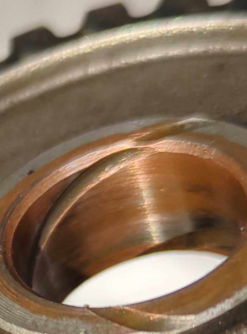

Beitragvon caferacer » Mo Nov 10, 2025 20:39
Anbei mal ein paar Bildchen von Kickstarterzwischenrädern,
wo die Kupferschicht bereits mal mehr, mal weniger gelitten hat:
Grias
Beiträge: 2614
Re: Undicht am Ausrückhebel ?
Beitragvon Mambu » Mo Nov 10, 2025 23:53
...bei den ersten beiden Rädern hätte ich keine Bedenken, das dritte wäre ein Kandidat für einen Umbau. Wenn man könnte, wäre auch eine Neubeschichtung eine Option.

hershey
Beiträge: 969
Beitragvon hershey » Mi Nov 12, 2025 21:43
Hatte die XT 600, 2KF auch ein so gelagertes Kickerzwischenrad?
Das Zwischenrad ist auch gleitgelagert.
Ich hatte so einen Motor später in meiner 59X-TT600 und da ging mir das Gleitlager regelmässig kaputt. Die Ursache war ein kleiner Span im Ölversorgungskanal.

Beiträge: 2614
Beitragvon Mambu » Mi Nov 12, 2025 23:39
Hoi Martin,
das Rad überträgt beim Kicken das Drehmoment vom Kickstarter auf den Kupplungskorb und somit die Kurbelwelle. Es sitzt auf dem Wellenstumpf der Getriebeatriebswelle. Es dreht sich im Uhrzeigersinn, wie die Kurbelwelle und die Abtriebswelle. Es dreht sich immer, wenn sich die Kurbelwelle dreht.
Die Beschichtung ist eine kostengünstige Maßnahme um die Fressneigung zu vermindern (wie am oberen Pleuelauge).
