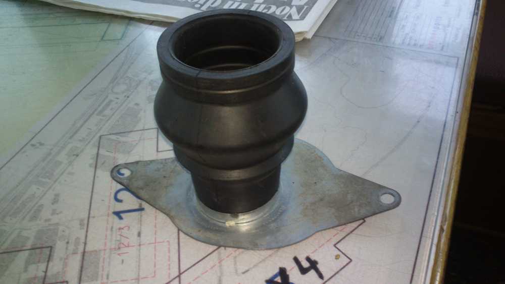

Re: Verbindungsgummi Gaser-Lufi
anbei das modifizierte Gummi und Blechteil. Im eingebauten Zustand kann man das Gummi ca.1,5 cm in den Luftfilter schieben und so den Vergaser einfacher ausbauen.
Bernhard

Servus Bernhard,
ja, so sieht es bei mir auch aus. Ich habe den MZ Gummi mit etwas Nachdruck auf das Blechteil gedrückt. Schließt jetzt bündig hinten ab. Die Blechlaschen habe ich nach Einbau etwas nach außen gebogen. Das Ganze mit vernünftigen Schellen gesichert. Zwischen dem Blechteil und dem Kasten ist wie schon oben geschrieben eine zusätzliche Moosgummidichtung. Beim Zerlegen läßt sich der Hauptkasten wie gehabt entnehmen und der MZ Gummi vom Vergaser abnehmen.
Muß es schneller gehen, dann nach Lösen der Schellen, den Vergaser nach Demontage der Gaszüge einfach nach hinten drücken, Richtung Ganghebel drehen und rausziehen.
P.S.: Bei Gelegenheit mache ich mal ein Bild im eingebautem Zustand
