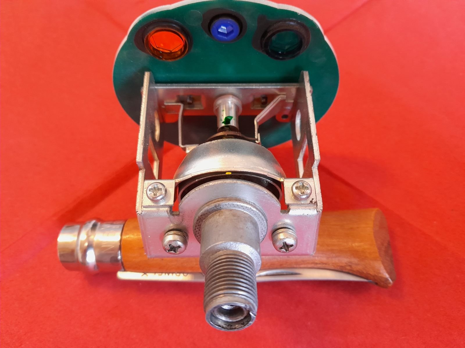

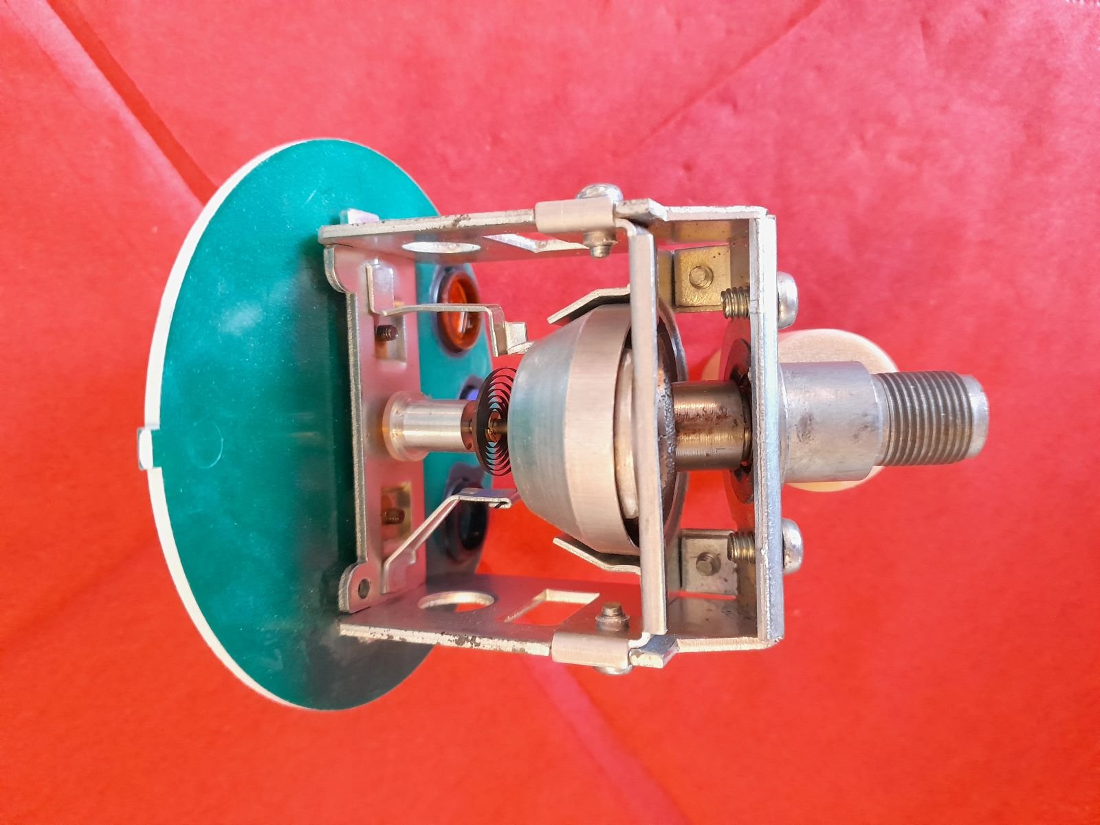

Vorab schon einmal Eindrücke vom Inneren des XT-Drehzahlmessers:

Re: Drehzahlmesser Ansprechverzögerung
Ja, so kann ich zumindest visuell auf die Jagd nach Abweichungen gehen, wenn ich den Patienten vor mir habe...
