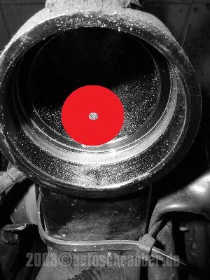

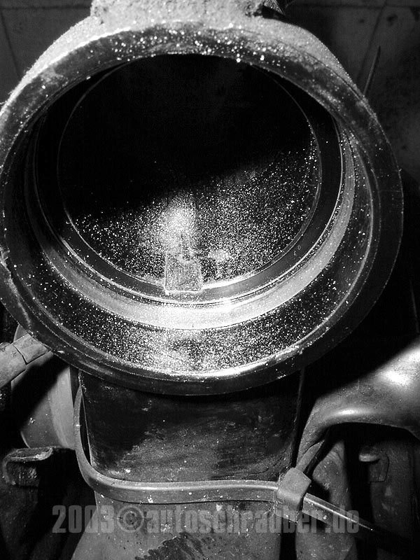

Ach ja: Vorausgesetzt ich krieg' das Ding mal irgendwann raus, wie sollte dann die Nut aussehen die dann reingemacht wird? So wie auf dem Bild?

genau, am besten zwei gegenüberliegende Nuten, damit man beim Austreiben die Lagerschale nicht verkantet.
Ohne Nut und Schweißgerät ist es schwieriger. Wenn du mit deinem Dremelderivat und einer dünnen Trennscheibe direkt hinter der Lagerschale 2mm tief in die Lagerschulter im Rahmen einstichst und eine "Gasse" für den Dorn nach oben freischleifst, kommst du mit einem wirklich scharfkantigen 10mm-Treibdorn auch hinter die Lagerschale.

im Prinzip ja. Mit 'nem Schweißgerät ist es deutlich einfacher, hast du ja nicht. Versuch einfach mal ein 10 Rundmaterial von oben reinzustecken und an der Kante der Lagerschale aufzusetzen. Das wird ohne Nut nicht gehen. Mit der Trennscheibe hinterschleifst du die Lagerschale, bis du mit dem 10er Treibdorn an der Kante ansetzen kannst.
Im Idealfall schleifst du die Nuten links und rechts in die Lagerschulter im Rahmen, weil die Hauptbelastung im Fahrbetrieb nach vorn und hinten ist.
