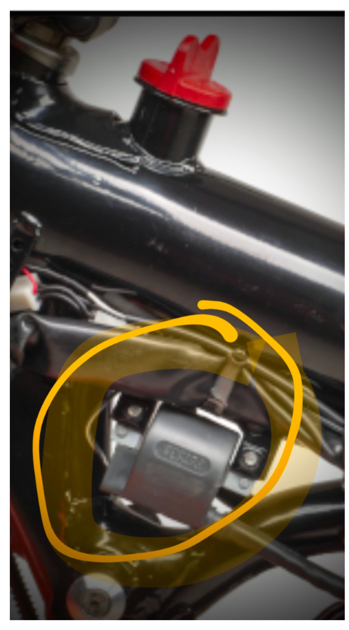

mir hat letzte Woche ein XT500 Fahrer das gleiche erzählt, er hat dan unterm Tank (an dem... was ist das weiss vergilbte Kunststoffteil am Rahmen?) eine lose Steckerverbindung gefunden (Krokoklemme, oder so?) die sauber zusammengesteckt und mit der Zange festgedrückt, das wars. Ist zwar Entfernungsraten aber Ideen sammeln hilf vielleicht, viel Erfolg!

...Beschleuni, ...das ist die Zündspule...... (an dem... was ist das weiss vergilbte Kunststoffteil am Rahmen?) ...

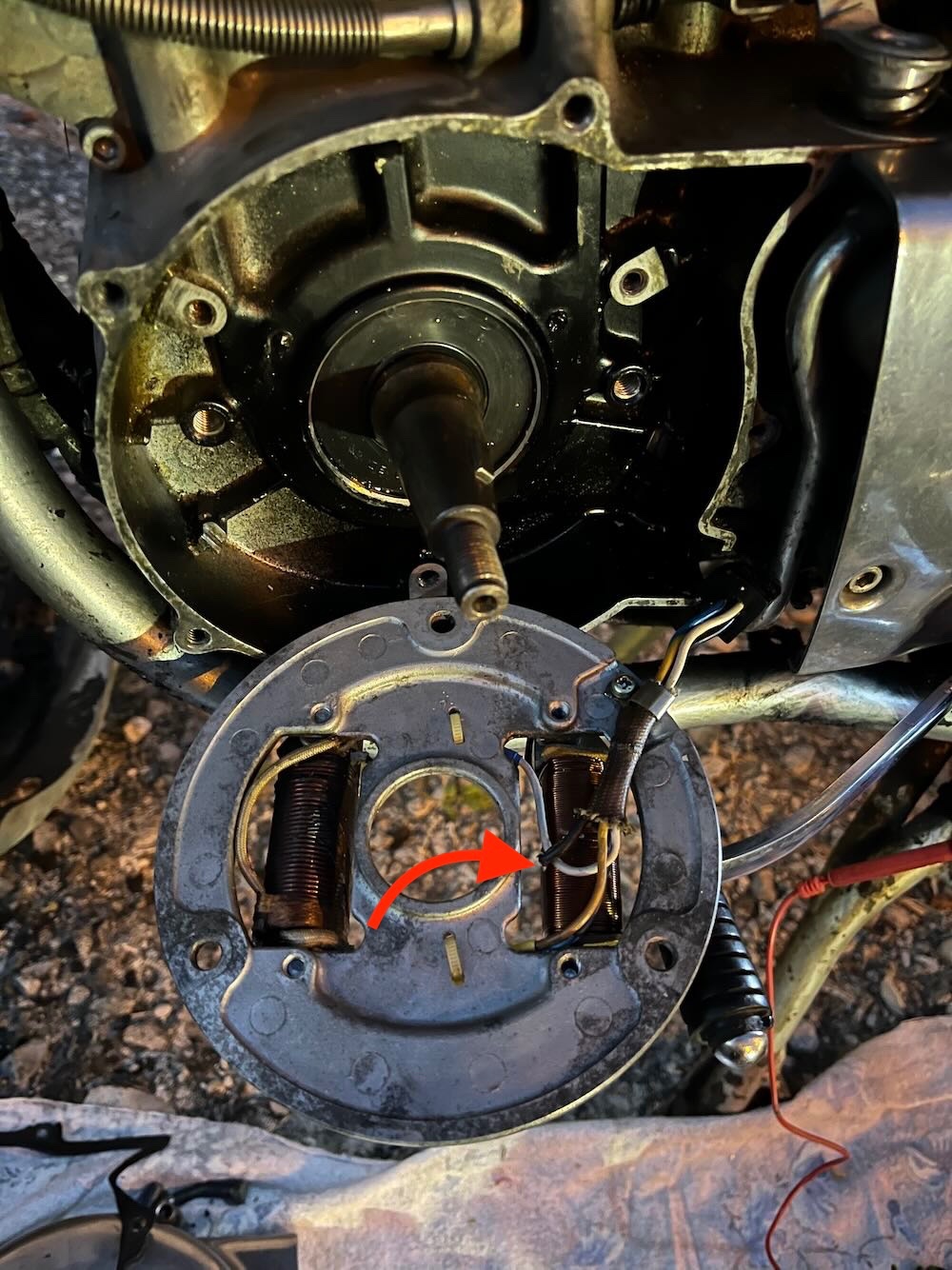

Ich hatte vor kurzem auch spontanen Zündungstod.
Mehrfach, wenn die Kiste halbwegs warm war urplötzlicher Stillstand - wie Killschalter.
Dann Geschraube und Gesuche, nochmal probieren und nach ca 20 Minuten sprang sie an als wäre nix gewesen.
Das kam in kürzeren Abständen und ich hatte dann misstrauisch ein Messgerät einstecken.
Gut so - letzten Dienstag war es Mausetot.
Zuerst hatte ich eine etwas unschöne Steckerverbindung im Verdacht.
Dann auch die Zündspule - aber das mitfahrende Backup tat auch nix.
Am Ende war es das Anschlusskabel an der Zündstromspule in der Lima.
Die Spule ist vom Kedo und hat als Verbindung vom Kupferlack zum normalen Kabel eine Hülse.
Da wo der steife Kupferlack in die Hülse führte war wohl ein Vibrationsriss, der bei Wärme halt einen Spalt bildete.
Draufgekommen bin ich weil das Kabel für den Zündstrom das aus der Lima kommt (sollte schwarz/weiß sein)
über die Limaspule gar keinen Kontakt zu Masse hatte.
Am Limaeingang durch die Kabelisolierung gestochen zeigte das das Kabel selbst ok ist.
Konnte dann nur noch die Spule sein.
Die Spule ist ziemlich niedrigohmig.
Irgendwas um die 2-4 Ohm sollten messbar sein.
War ätzend, aber immerhin am Straßenrand gefunden und Gefixt.

Update, alle 4 Phasen der Lima haben Widerstand/Durchgang zur Masse. Keil ist i.O. Kabelschuhe am Unterbrecher dito. Giibt es noch eine andere Möglichkeit die Lima zu testen ob da Saft rauskommt? Grüße Cage

Re: IN Zündfunke
Wenn da Durchgang ist halte ich es für unwahrscheinlich dass dort dein Problem liegt.
Die Spulen sind im Vergleich zu anderen Limas meines erachtens recht robust.
Gerade bei der Zündstromspule gibt es wenig Möglichkeiten dass sie durch Überlastung hin ist.
Wo soll der Strom herkommen. An der Batterie hängt sie nicht, im Betrieb wird sie für jede Zündung kurzgeschlossen - ist also für Kurzschluss gebaut.
Wenn du ein sensibles Messgerät anschließt wird es vielleicht beim Kicken ausschlagen wenn du den Zündstromkreis abgesteckt lässt um dortige Fehler auszuschließen. Ich würde aber eher nochmal jenseits der Lima suchen. War Y-Kabel schon Thema?
