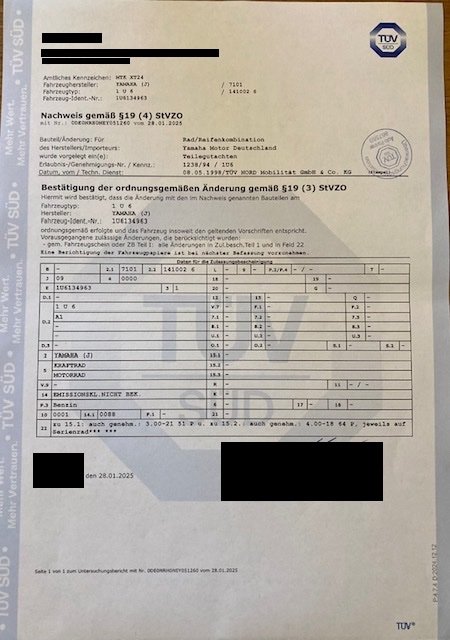

Das ist eine Regelung die ab 1.1.25 in Anwendung gebracht wird.
Es gibt von ein Teilegutachten das Yamaha 1998 vom Typ hat erstellen lassen das eine Reifengröße 3.00-21 51P vorne und 4.00-18 64P erlaubt. Bei Bedarf kann ich Dir das per mail zukommen lassen. Dann bräuchte ich allerdings deine mailanschrift.
Mit diesem Gutachten hat der Mensch vom TÜV mir eine ‚Bestätigung der ordnungsgemäßen Änderung gemäß §19 (3) der StVo‘ ausgestellt. Damit darf ich dann offiziell Reifen dieser Größe fahren. Markenbindung entfällt dann auch, da keine in dem Gutachten steht, sondern nur die Reifengröße.
Wie gesagt, bei Bedarf einfach melden!

Unbedenklichkeitsbescheinigungen werden meines Wissens nach nicht mehr akzeptiert. Egal, ob vom Hersteller des Motorrades, noch des Reifenherstellers.
Das von Gru verlinkte Dokument und eines von Continental hatte ich beim TÜV dabei. No Chance sagten sie mir.
Das hier hat mir, und ein paar anderen geholfen.
Ist ein Teilegutachten das Yamaha in 1998 mal beim TÜV hat erstellen lassen. Ich hab davon mal die erste Seite entweder hier im Forum, oder irgendwo im Internet gefunden und zum TÜV mitgenommen.
Das gilt heute noch und ist auch in der TÜV Datenbank. Das hat mir der nette Tüv‘ler mir das ausgedruckt.
Mit dem Gutachten wurde dann diese Bestätigung erstellt. Damit kann man rumfahren und alles ist gut.
Und wenn man mal wieder neue Papiere braucht kann das auch eingetragen werden. Netter Zusatz, es wird auch kein Reifenhersteller/Fabrikat mehr eingetragen. Sondern nur noch die Reifengröße.
Cheers
edit by mod: Anschrift, Prüfername und Unterschrift auf Anfrage der Prüfinstitution geschwärzt.
Cheers

Re: die Reifen und der TüV
Vielen Dank, aufgrund dieses Gutachtens wurde es bei mir heute eingetragen!!!

Achtung!
Das hab ich gerade in nem anderen Forum entdeckt:
https://www.motorradonline.de/ratgeber/ ... abgeloest/
Ich dachte man kann beruhigt mit dem von mir verlinkten Teilgutachten langsam in den Sonnenuntergang bollern..
Wenn ich die Neuregelung aber richtig verstehe endet deren Gültigkeit im Jahre 2028..
Wer es also ähnlich wie ich gemacht hat sollte auch die Eintragung in die Papiere machen.

Kurzes Update.
Ich war heute mal bei der Zulassungsstelle fragen, wer den Eintrag macht. Und sehr zu meiner Freude muss das nicht über die Bündelungsstelle laufen. Änderungen nach §19 macht die Zulassungsstelle.
Änderungen gemäß §14 und §21 sind diejenigen die über die Bündelungsstelle laufen.
Und da ich ne super Zulassungsstelle hier habe meinte die Dame am Empfang ich könnte ja gleich da bleiben, das könnten sie sofort machen.
Keine 20 Minuten später hatte ich den Eintrag im Schein. Ohne Termin!
Ich liebe meine Zulassungsstelle.
