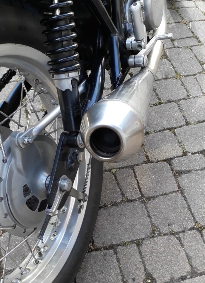

Moin alle miteinander.
Es gibt ja immer wieder die Frage, welcher Auspuff jetzt für welchen Zweck ganz gut ist und welche man irgendwie optisch ansprechender findet, aber oftmals kann es natürlich sein, dass man einen Auspuff schön findet aber der garnicht zur gewünschten Abstimmung passt oder anders herum.

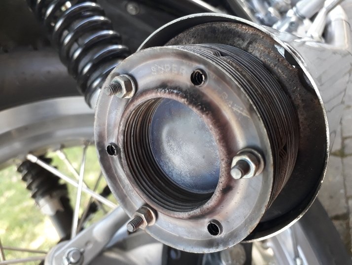

Jetzt kam mein Alter darauf, dass die Stauscheiben und Endkappe des Supertrapp den gleichen Durchmesser haben wie der Originale Xt/TT Endtopf an der Dose am hinteren Ende.
Daraus ist also die Idee entstanden einen originalen ESD zu nehmen, leer zu räumen und anschließend mit einem Innenleben mit Wolle und Siebrohr zu versehen. Dann soll auch noch die Dose am Ende leer und statt mit dem einfachen Rohrausgang mit einer Kappe mit Stauscheiben vom Supertrapp ausgestattet werden.
Das würde einerseits die originale Optik weitgehend erhalten, aber würde auch die Vorteile der Stauscheiben ausnutzen, was Abstimmung und lautstärke angeht.
Was haltet ihr von der Idee und meint ihr das würde sich lohnen? Mit eintragung usw. Wäre natürlich etwas schwieriger aber das ist ja ein anderes Thema
MfG Emil
Supertrapp-Original-Hybrid

genau an diesem Punkt sehe ich bei den einfachen Absorptionsdämpfern (wie Supertrapp) eher einen Nachteil als einen Vorteil.aber würde auch die Vorteile der Stauscheiben ausnutzen, was Abstimmung und lautstärke angeht.
Reflektionsdämpfer (wie der originale) können mit vergleichsweise großen Gasquerschnitten die Gasgeschwindigkeit reduzieren und dadurch eine Verminderung der Lautstärke erzielen, ohne den Topf zupropfen zu müssen = freier Gasfluss und trotzdem brauchbar leise.
Das Siebrohr und Stauscheibenprinzip beim Supertrapp lebt nur von den Ringspalten an den Scheiben. Da gibts entweder freier Gasfluss und laut oder Drosselung mit wenig Scheiben bei akzeptabler Lautstärke.
Meiner Ansicht nach ein hoffnungsloses Vorhaben. Allein den Originaltopf leer zu machen wird ohne ihn komplett aufzuschneiden eher nicht klappen.

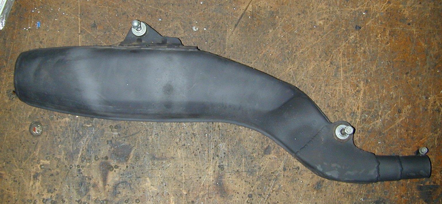

Einen O-Topf habe ich mal von hinten aufgeschnitten, 2 Kammern entfernt und mit direkt durchgehendem Rohr gekürzt wieder zugedeckelt. Das war von der Lautstärke sogar noch tüv-fähig und drehte obenraus noch besser.

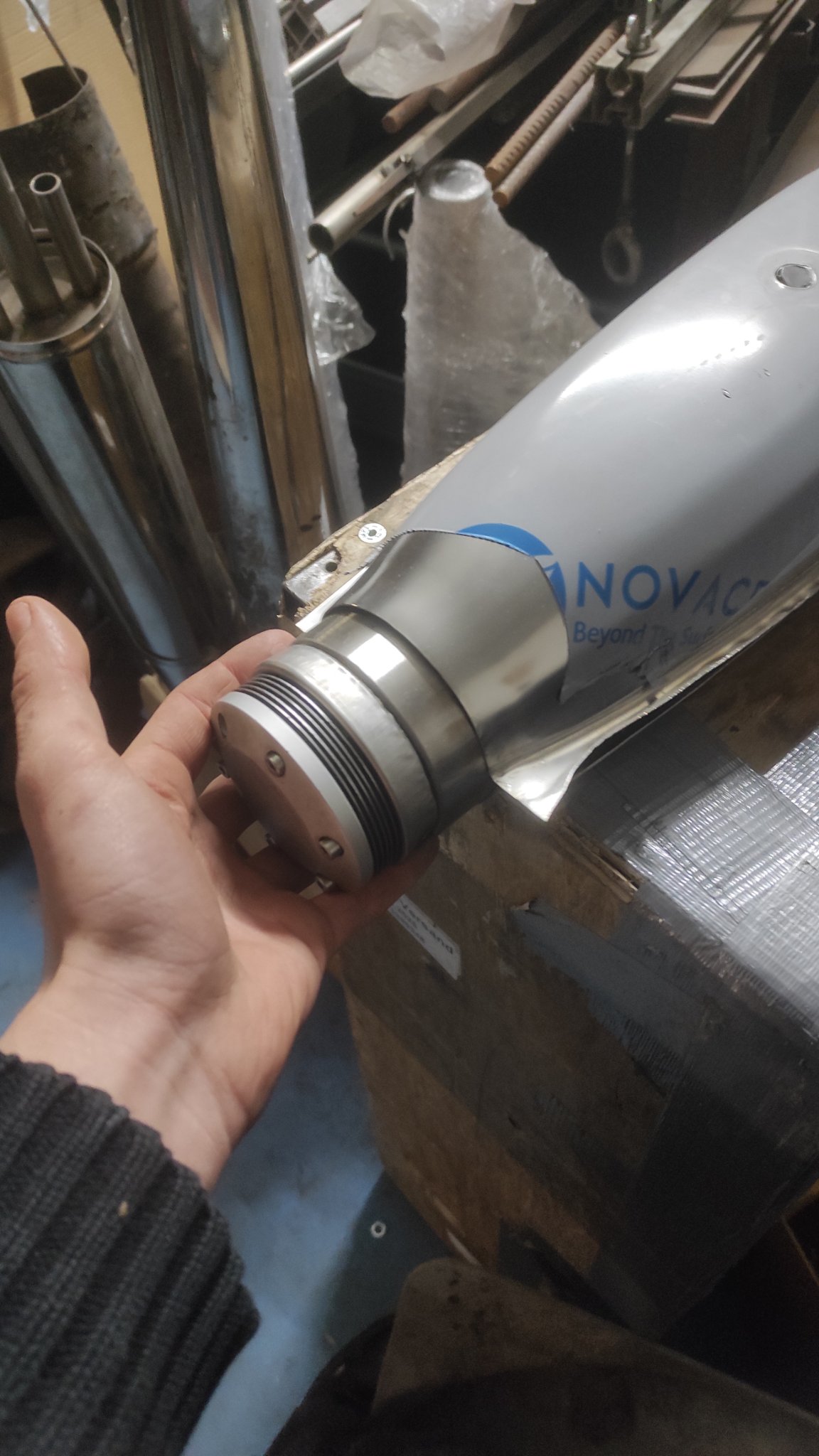

Hi miteinander.
Ich hatte den Auspuff nun kurz vor dem Treffen in Frankreich fertig gemacht und dort angebaut und das erste mal ausprobiert.
Tatsächlich funktioniert er ziemlich gut, sowohl von der Lautstärke als auch von der Leistungsentfaltung.
Er ist mit 8 scheiben nicht lauter als der originale, icb glaube sogar etwas leiser, aber gemessen habe ich noch nicht. Ausserdem finde ich dass er ebenfalls mit 8 Scheiben recht schön zieht und absolut nirgendwo ein Leistungsloch zu bemerken ist und es fühlt sich so an als würde sie etwas direkter und besser oben heraus kommen.
Alles in allem bin ich relativ zufrieden und kann mir gut vorstellen das er gut zu Tuningmaßnahmen pasdt bei denen man nicht die trappse dran machen will, sowohl aus optischen als auch lautstärketechnischen gründen.
Am besten ist einfach dass bei ziemlich originaler optik jegliche gewünschte abstimmung erreicht werden könnte ob jetzt wegen laut oder leistung.
Achso und noch eine Sache: Wir sind im Begriff zwei bis 4 XT/TT Endtöpfe aus Titan zu machen, aber mit originalen, wahrscheinlich den Internationalen Endstücken.
Ich weis ja nicht ob da irgendwer Interesse haben könnte, ist ja jetzt eigentlich nix was man brauchen würde, aber wer da mehr zu wissen will..
