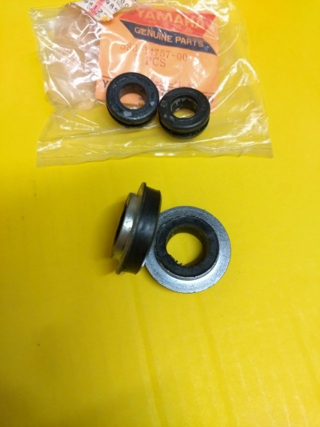

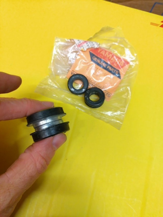

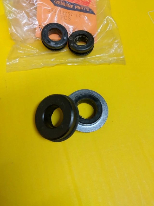

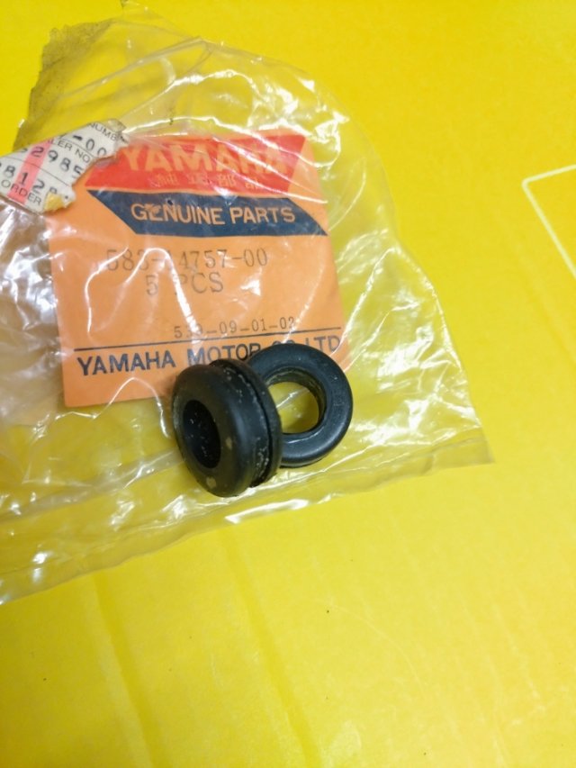

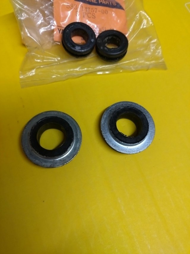

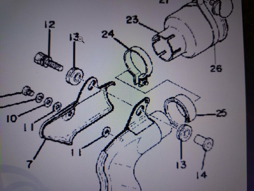

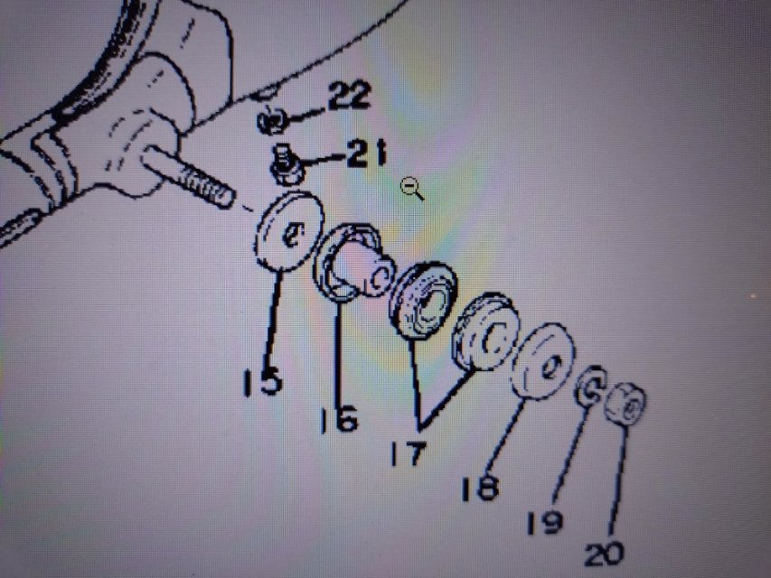

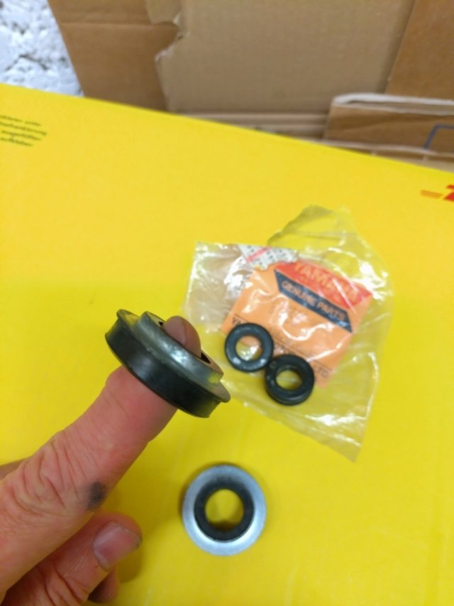

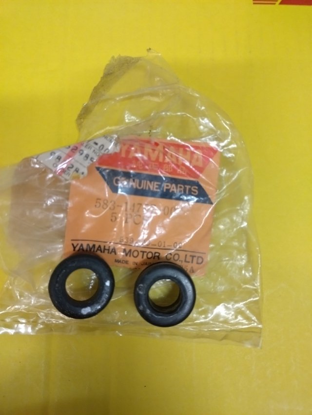

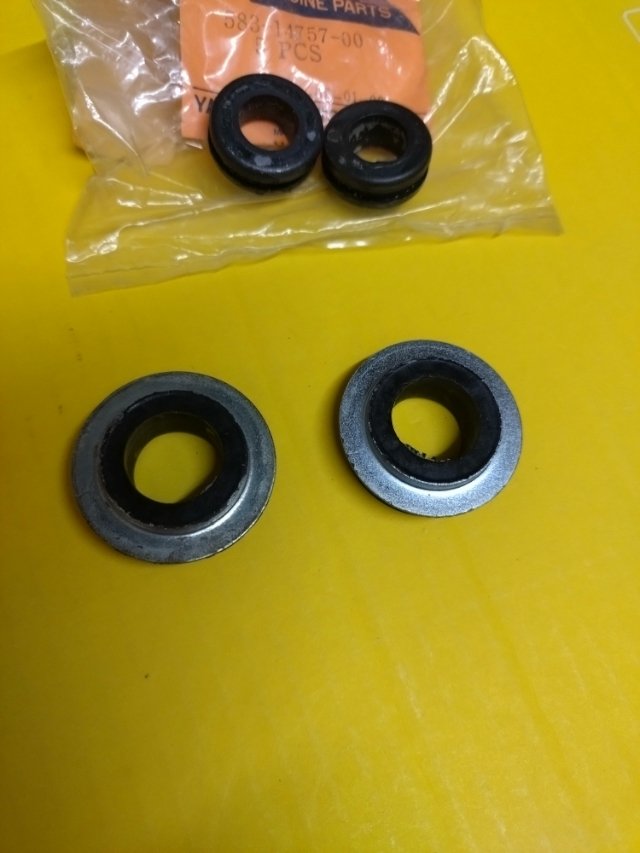

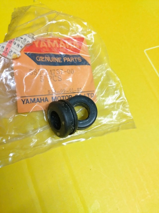

So jetzt habe ich es mal geschafft die Teile zur 76 Auspuffhalterung heraus zu suchen , Die kleinen schwarzen sind bei der TT500 für oben am Endtopf, Teile Nr
5831475700, das ist ein Metall Gummi Komposit. Auf beiden Seiten Metall in der Mitte ein sehr festes Elastomer, im Prinzip zwei U Scheiben mit Dämpfer dazwischen
Für unten vor dem Flammtopf werden 5 Teile gebraucht , 2 davon gibt's als Nachbau bei Kedo (16 und 18 in der Skizze),das dritte ist eine Hochtemperaturfeste Scheibe Nr 9020210098, kann man bei Cmsnl angucken wie die aussieht Auf den bei Kedo erhaltlichen Spacer n(16) 5831476300 werden dann links lund rechts der unteren Halterung am Rahmen diese beiden größeren Metall Gummi Komposite geschoben und hinten kommt dann die geschuesselte Scheibe (18) drauf gibt's auch bei Kedo . Diese beiden Teile 17 sind wohl der Flaschenhals , nicht mehr zu bekommen und man müsste was basteln .
Vielleicht helfen die Bilder

Danke Suzek,das sehe ich jetzt auch das erstemal „in echt“. Könnte ich gut gebrauchen

Von mir auch vielen Dank für die Bilder. Das hilft schon mal.
Ich hab auch mal Hans Verstraten angeschrieben, da er ja auch Montagematerial anbietet und diese Antwort bekommen
Mal gucken vielleicht läufts dann doch auf DIY hinaus.
Aktuell hat er keine auf Lager und ich soll mich mal im neuen Jahr melden.Wie machten das selber aus alte rubber matte von bauernhof wo tieren auf liegen
