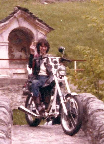

Hallo Dirk, zu Pos. 1 kann ich berichten dass es bei 3cm zuoberst wirklich nicht draufankommt wo die Schnittstelle liegt.
In 'alten Zeiten' drehte mir mein Buddy der Metallbauer eine Verlängerung von satten 21,5 wobei die Stelle in der Mitte
der *unteren* Gabelbrücke zu liegen kam und sogar das hielt mit dem Klemmeffekt im Zweipersonenbetrieb problemlos.
Nur Strassenbetrieb natürlich, wie aus dem Endresultat ersichtlich ist
Cheers, Dan

Wow was für ein geiles Bild !! Muss irgendwie an Schocker aus "Die grosse Flatter" denken .
Bin begeistert ,danke für's posten

Und Dir Danke für den Tipp Martin, kannte ich nicht, musste googeln, sieht interessant aus, schau ich mir gern an.
Gutes Auge übrigens! war dasselbe Jahr ... 1979
Cheers, Dan
