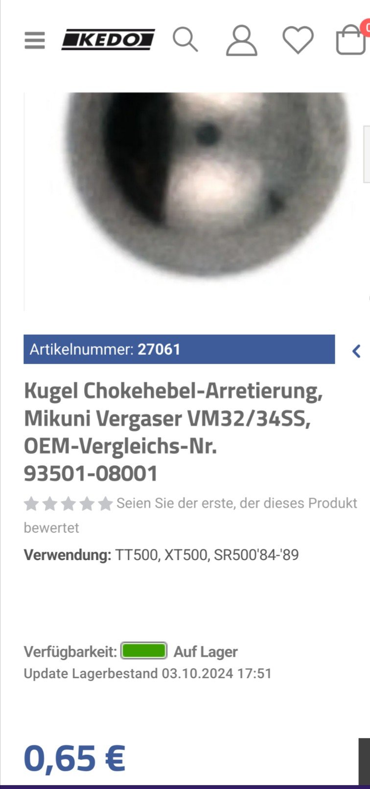

Ja und die Feder ist tatsächlich für die Arretierung. Leider jetzt schon die Kugel verloren. Mist hoffentlich gibt’s die noch bei kedo oder so…
XT-ZRX
Beiträge: 419
Re: Vergaser : Wohin diese Feder?
Beitragvon XT-ZRX » Do Okt 03, 2024 18:55
Die müsste bei Kedo im Vergaser rebuilt Kit dabei sein.
Beiträge: 3262
Beitragvon caferacer » Do Okt 03, 2024 20:07
Gibt es z.B. bei KEDO:
oder bei Yamaha und natürlich auch bei Topham......
