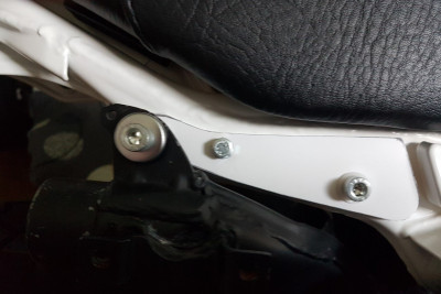

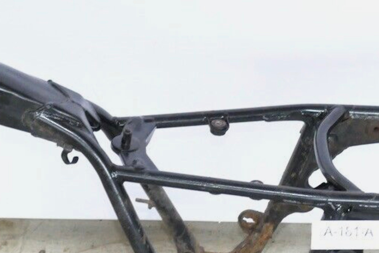

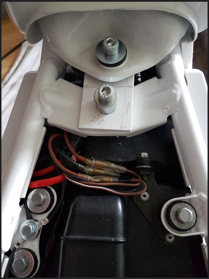

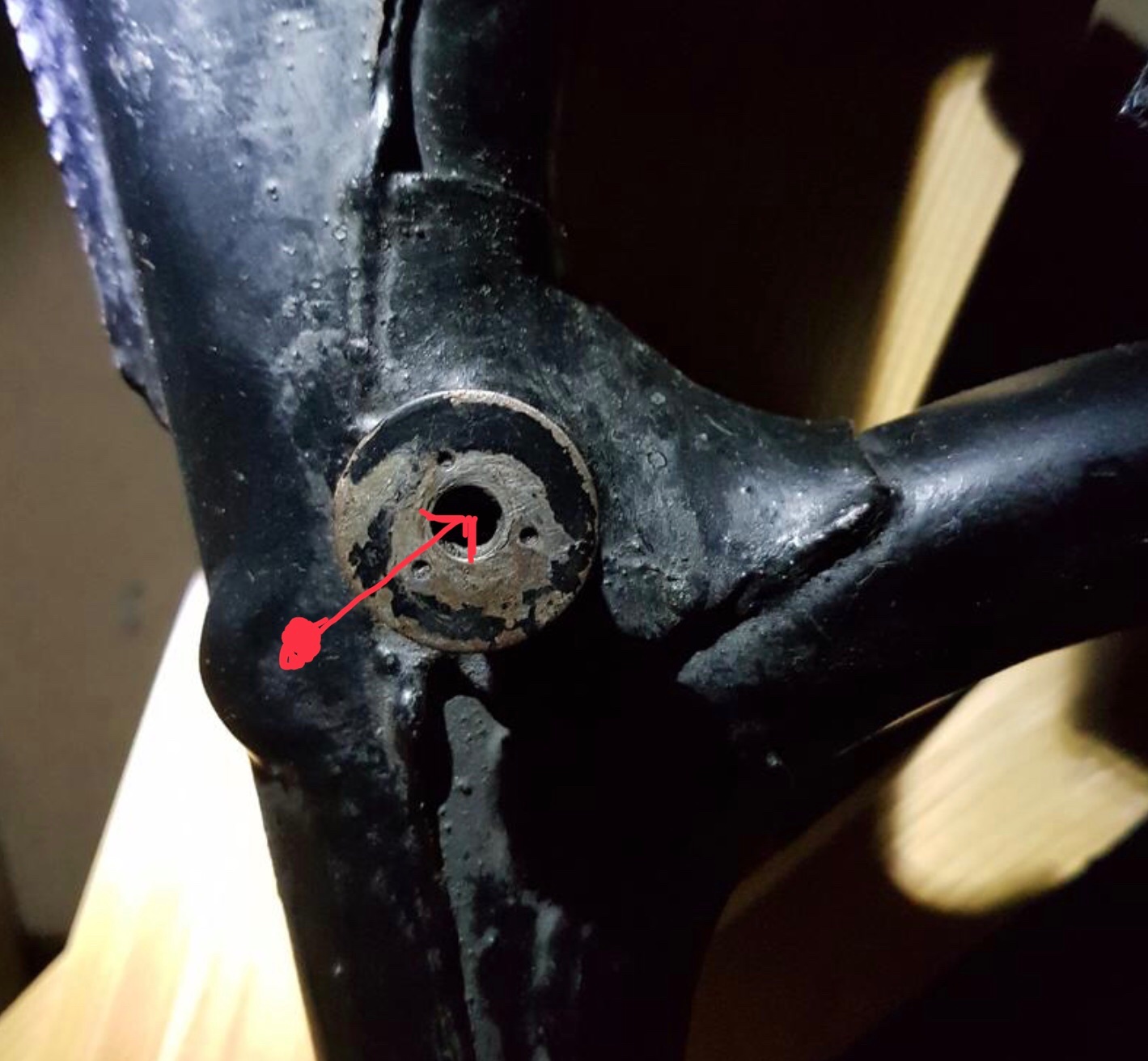

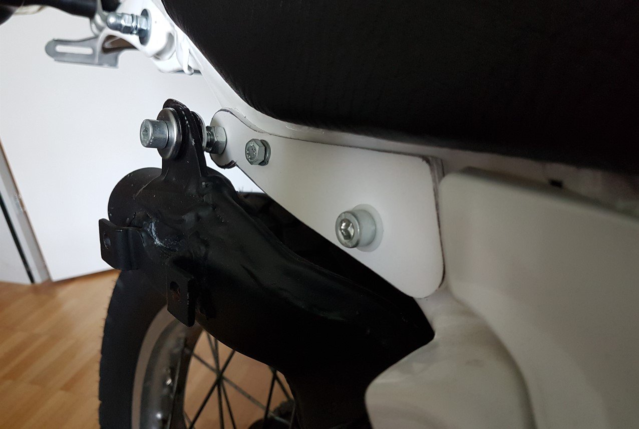

Hallo Dampfmänner, für den benötigten 76er-Tank-auf-85er-Rahmen-Adapter wär es hilfreich, wenn ich dazu die Originalansichten hätte, d.h. wie diese Stelle bei der 76er resp. einer ab '80 aussieht. Fühlt sich das nur so an oder wurde die Verbindungsbrücke wegen des etwas längeren Alutanks dementsprechend nach hinten verschoben?
- und damit zusammenhängend, ist die Kunststoff-Sattelbasis der 76er vorne umso länger?
Thx & Cheers, Dan

Bis 79 war der Halter für die hIntere Tankaufnahme einfach gedreht !
Beiträge: 2864
Re: Projekt «Spirit of 76» Letzte Anpassungen
Beitragvon YAMAHARDY » Mi Okt 02, 2024 17:20
Und die vorderen Tankhalter wurden ab 80 nach oben versetzt !

Ja, die Vorderen hab ich selbstvertürlich schon angepasst.
Danke Dir Hardy, das hilft :top:

Gabel und -brücke waren bei den Späteren weiter nach hinten gekröpft, deshalb war der Tank im Weg und musste ebenfalls weiter hinter wandern.

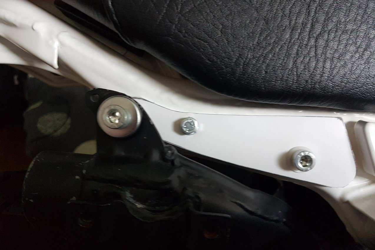

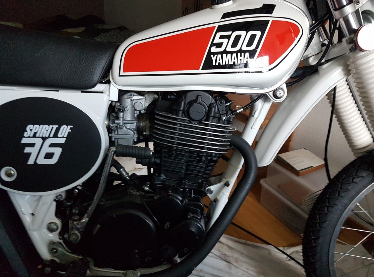

In der Tat, ist ja alles fertig soweit. Sattel (Winkel vorne) wird dann noch angepasst.
Jetzt nur noch der besagte Adapter und ein weiterer wo die Puff-Befestigung in der Luft hängt und los geht's nächste Saison.
Endlich!!!
Eigentlich wollte ich ja dieses Jahr aber mit dem versch...roben nassen Frühling/Frühsommer verschob ich halt noch ein allerletztes mal.
Cheers, Dan
