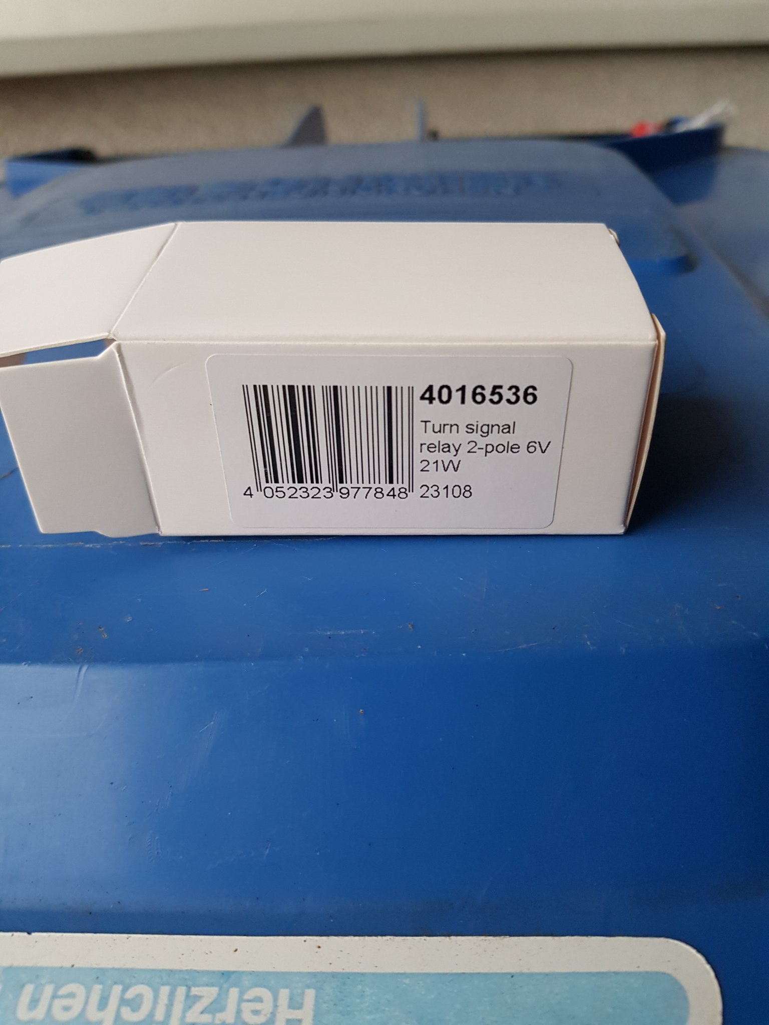

Danke an alle. Ich habe die Blechdose geöffnet und mir das innere angesehen. Nichts Schlechtes zu sehen. Aus Interesse habe ich das Ding mal an ein labornetzteil gehängt. Richtig faszinierend wie gut sowas funktioniert und wie es funktioniert. Kurz, das Teil war heile.
Hab jetzt den auf dem Foto, aber der aus einer sr125 für 12V ging auch. Bei mir sollte vielleicht nur mal die Batterie geladen werden.
