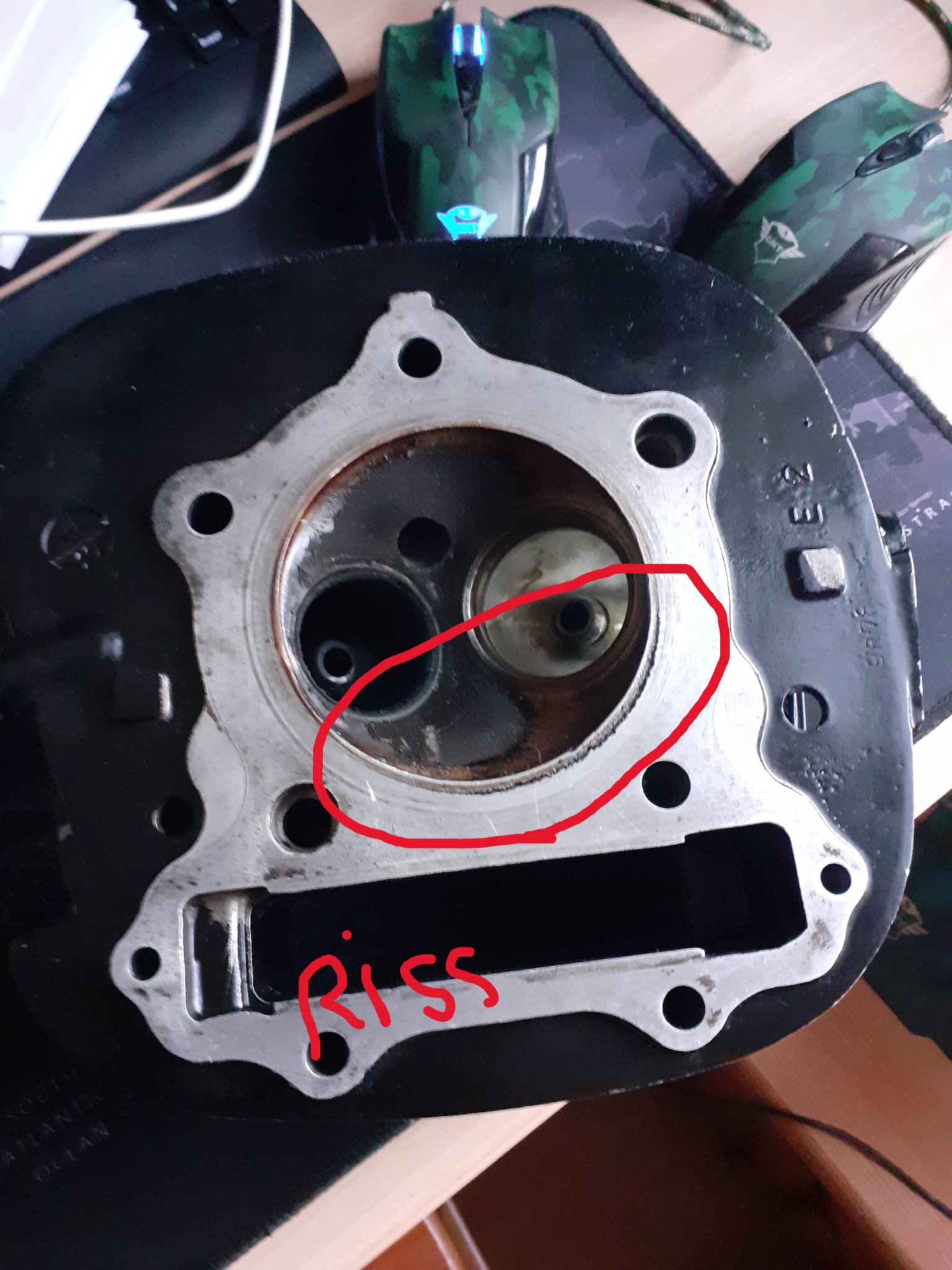

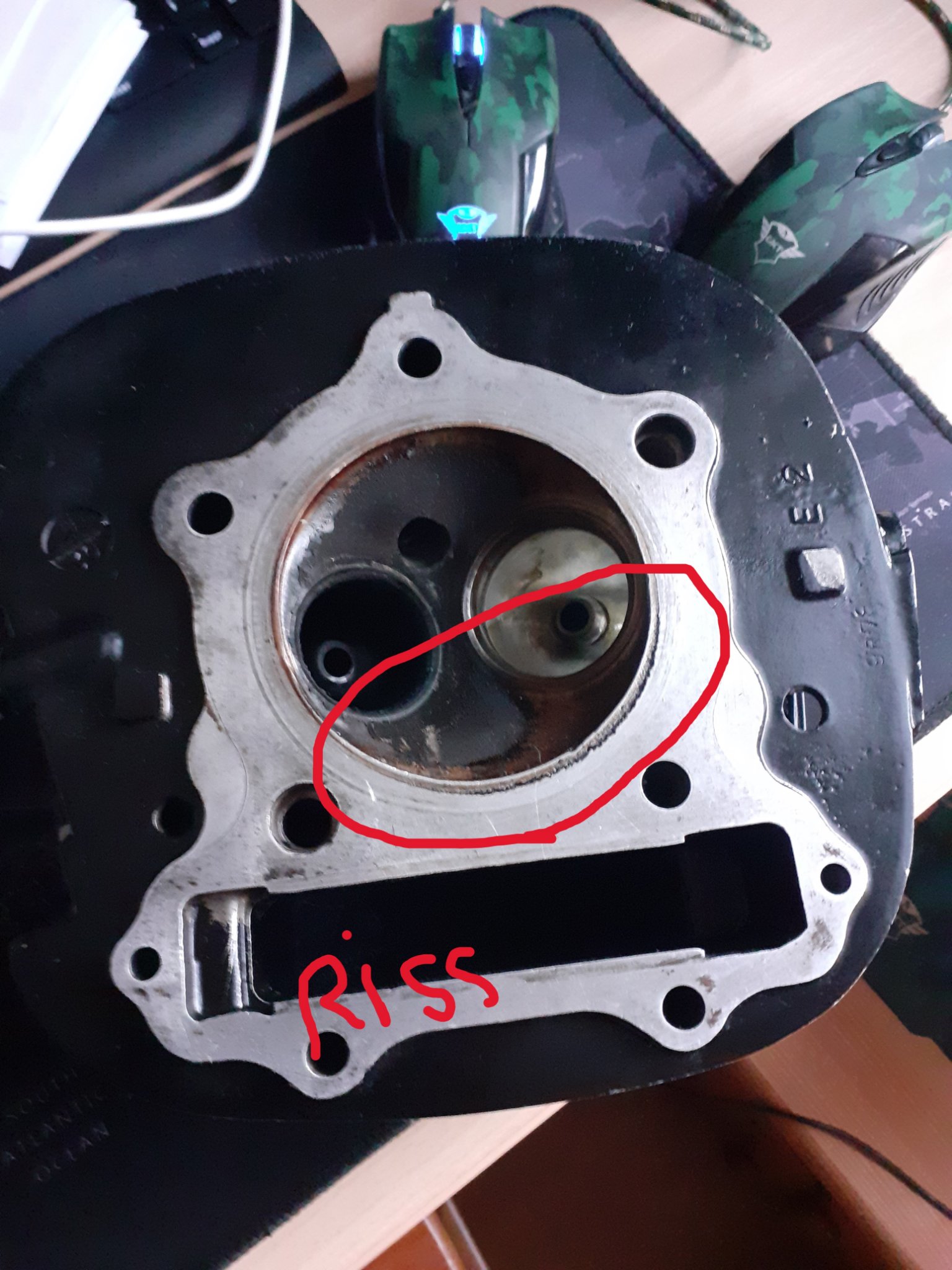

Der Hans wird es genau wissen, ich vermute Klingelschäden.Seht Ihr am Zylinderkopf ausserhalb des Kreises die Rissbildung wovon kommt das =?
- Beiträge: 6532
Re: Zylinder demontieren analysieren
Meinst Du das Grobkörnige gegenüber der Zündkerze neben dem Einlassventil? Das sind Klingelschäden. Die hat mal grob geklingelt, warum auch immer. Was für ein Kolben ist denn drin?

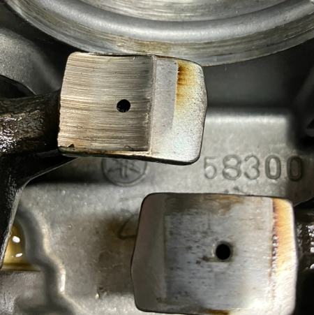

Bei mir war das Gewinde im Loch für die untere Schraube des Ölfilterdeckels beschädigt. Also wurde ein M8-Gewinde in den vorderen Teil des Lochs geschnitten und mit einer kurzen Bolze verschraubt.... Du weißt, was das nicht tut mit dem leckloch im Ölfiltergehäuse… Mein Kipphebel sah genauso aus wie deiner.

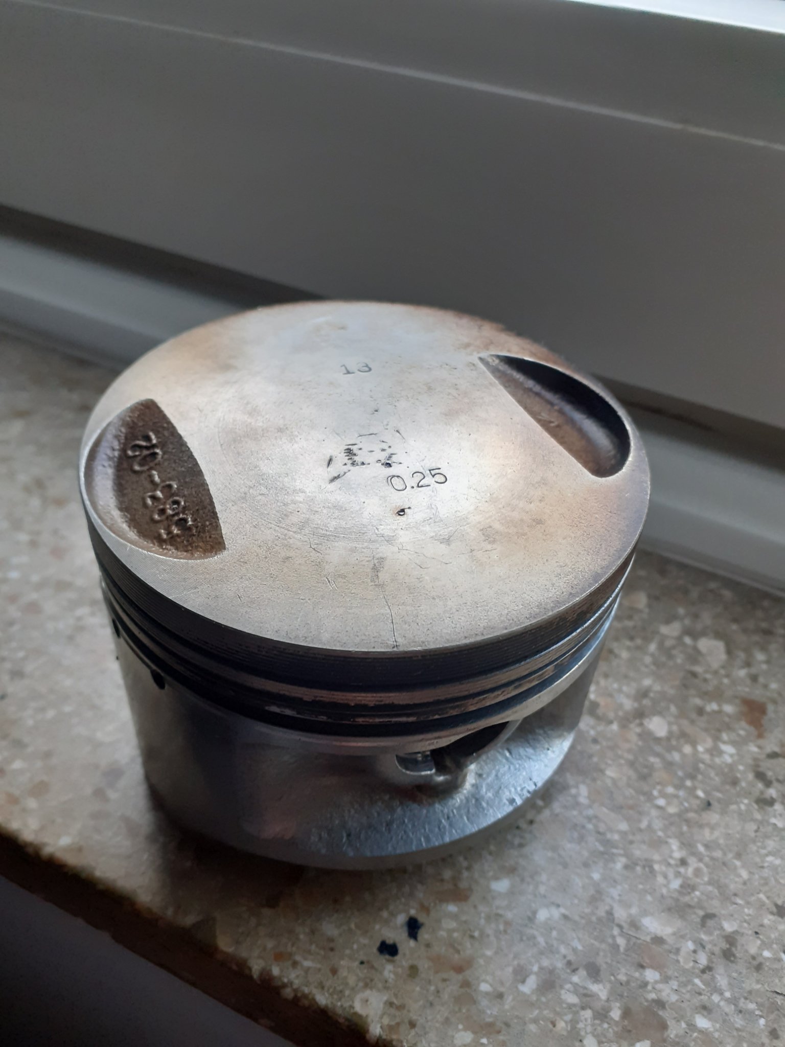

na da bin ich ja beruhigt das ich nicht der einzige bin . Ja bei mir war auch so ne vergrößerte M8 Schraube im Filterdeckel drin die hat wohl nicht richtig abgedichtet so das oben im Zylinder kein (wenig ) Öl ankam . Was ist den bei Dir alles so in Mitleidenschaft gekommen ? Zu Dir HIHa was genau für ein Kolben (Marke) weiß ich nicht ist aber mit 0,25 Übergröße .Kannst du mir kurz erklären was du mit klingeln meinst, Kolbenkippen ? Den Zylinder werde ich sowieso zum aufarbeiten in die Fachwerkstatt geben das kann ich nicht selbst. Dazu dann auch neue Kolben wahrscheinlich auf das 2 Übermaß. Ich wollte das bei Kedo machen lassen oder hat jemand vielleicht einen andere Adresse ?

Klingeln entsteht durch unkontrollierte Frühzündungen, abseits der Zündkerze. Dadurch entstehen örtliche Druckspitzen, die solche Schäden verursachen können ... der Werkstoff sieht aus wie "angeknabbert".
Ursachen gibt es einige, darunter z.B. zu geringe Klopffestigkeit des Kraftstoffs, zu hohe Verdichtung, viel Ölkohle im Brennraum, ungünstige Brennrauform ...
Die Druckspitzen erzeugen das typische Klingelgeräusch beim Beschleunigen aus niedrigen bis mittleren Drehzahlen, hört sich an, wie wenn jemand eine Hand voll Splitt ans Motorschutzblech werfen würde...
Meist Klopfen die Motoren dann auch bei Vollast, nur hört man das dann nicht so gut, ist aber noch zerstörerischer.
Die Spuren sollten durch Planen der Dichtfläche wieder verschwinden, aber Obacht ... der Grund für das Klingeln sollte gesucht und die Verdichtung überprüft werden (auslitern).
So wie es aussieht, scheinst Du ja den Grund für den Schaden ermittelt zu haben...somit brauchts halt neue Komponenten und eine fehlerfreie Montage ...

Sieht aus wie Kavitationspuren, da hat die Kopfdichtung nachgegeben, der Metallring der Kopfdichtung müsste bei der Spurensuche helfen.
Der Kopf ist hin, eine Instandsetzung wird zu aufwendig !

Ich sehe gar nix was soll denn da sein ?

Kipphebel und Nockenwelle waren notwendig. Und madenreparatur der Kipphebelwellen.
Mein Motor ist Teil eines kompletten Neuaufbaus, so dass ich sowieso vorhatte, Kipphebel, Nocken(G1), 535cc usw. zu tun.
Und helicoil von der M6 mit der richtige Bolze, mit der richtigen Länge....

Wo soll da Kavitation herkommen? Und wenn mans nicht planen kann, könnt man vorher Aufschweissen. Hin ist der noch lang nicht.Sieht aus wie Kavitationspuren, da hat die Kopfdichtung nachgegeben, der Metallring der Kopfdichtung müsste bei der Spurensuche helfen.
https://de.m.wikipedia.org/wiki/Kavitation

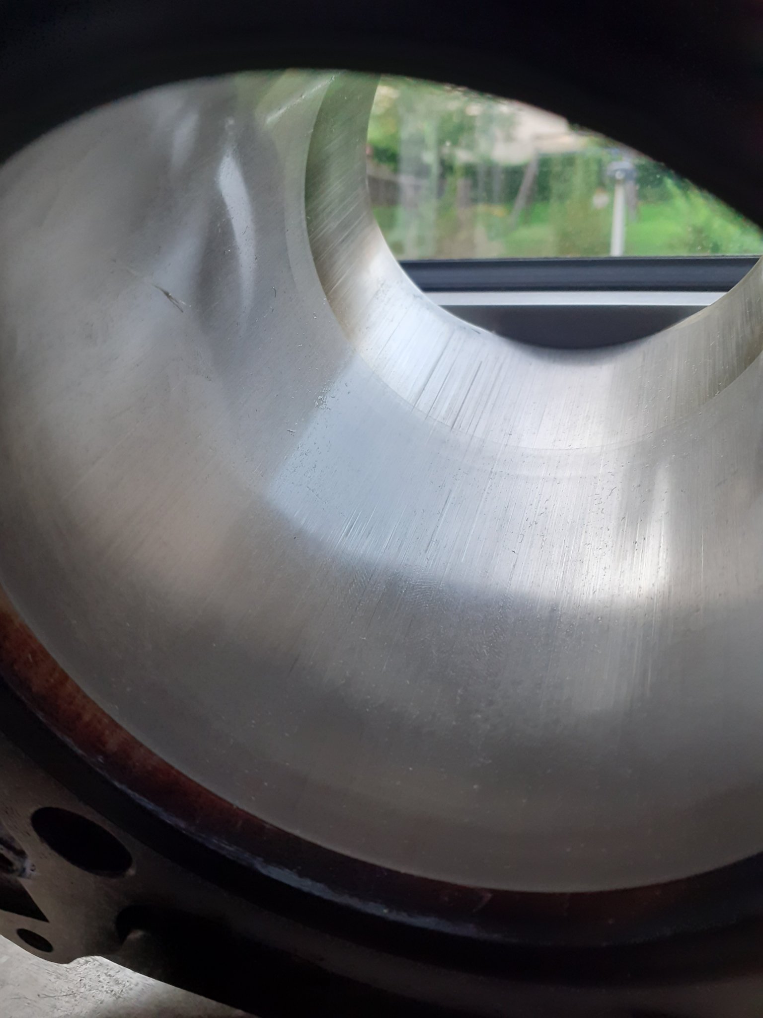

ok danke für die vielen neuen Informationen. Ich denke ich werde einen gebrauchten Kopf besorgen den aber auch wie den Zylinder in die Fachwerkstatt geben zum Instandsetzen da fehlt mir das Werkzeug. Für dich Suzek noch mal ein Bild worum es geht.

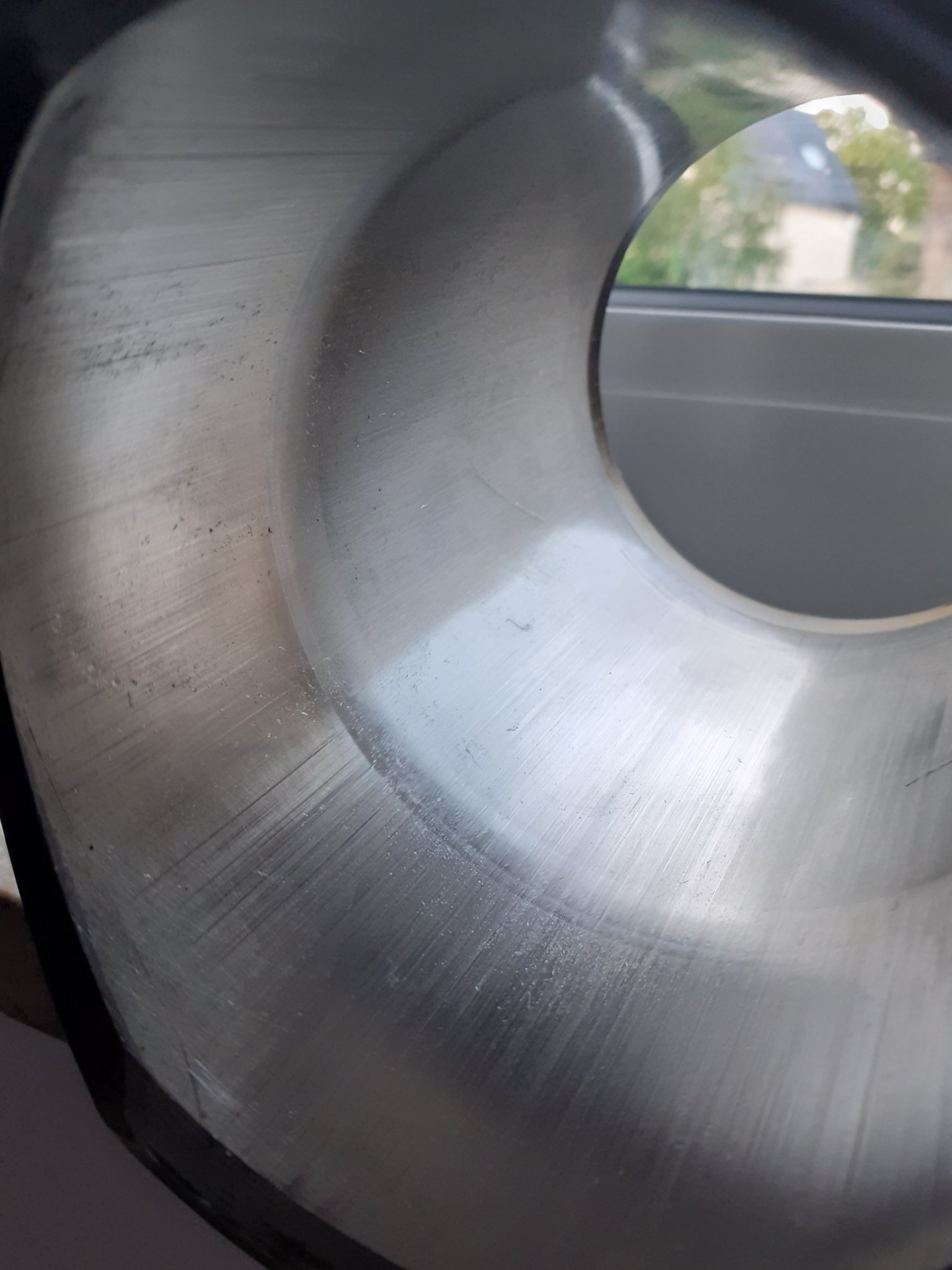

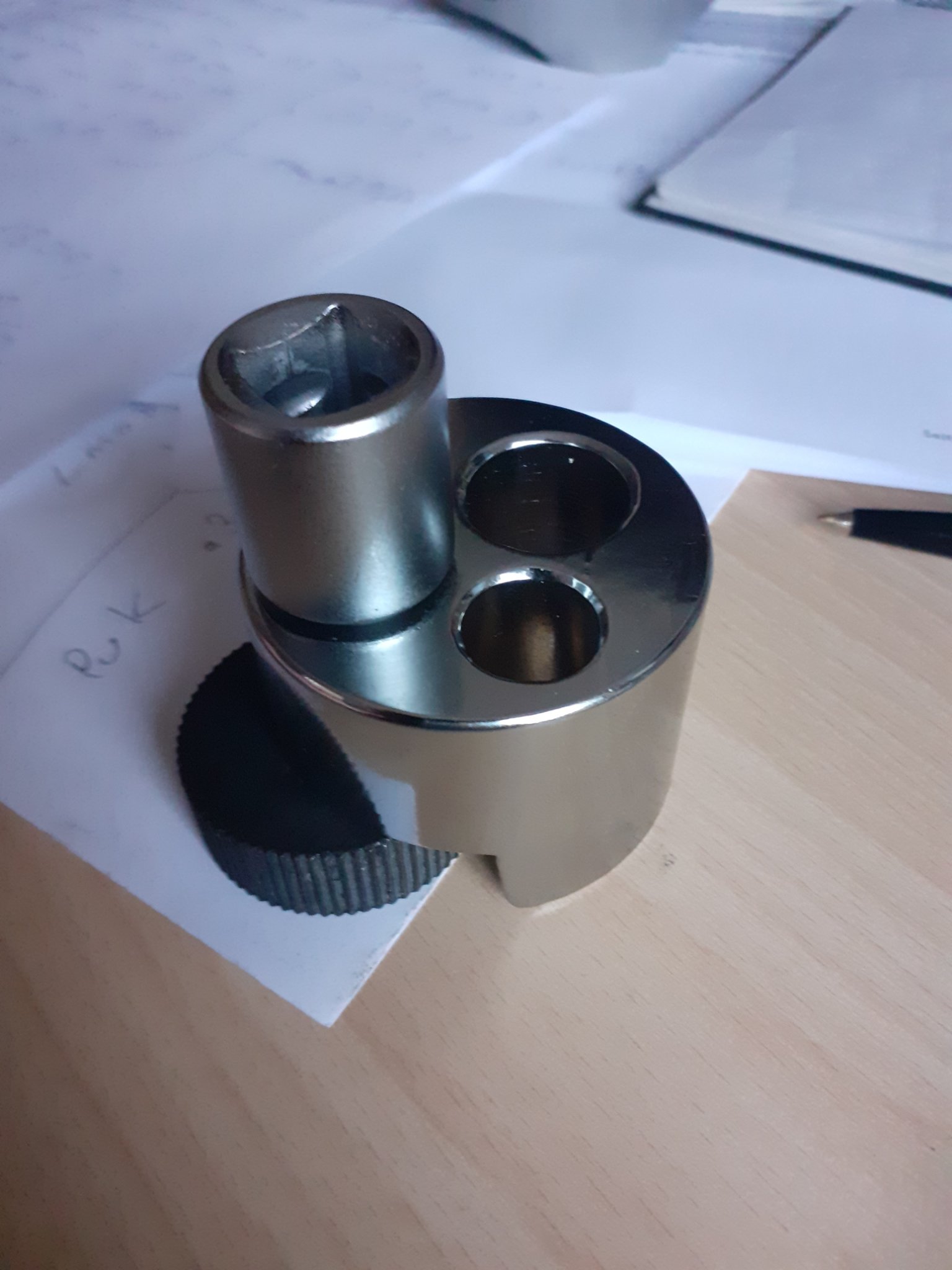

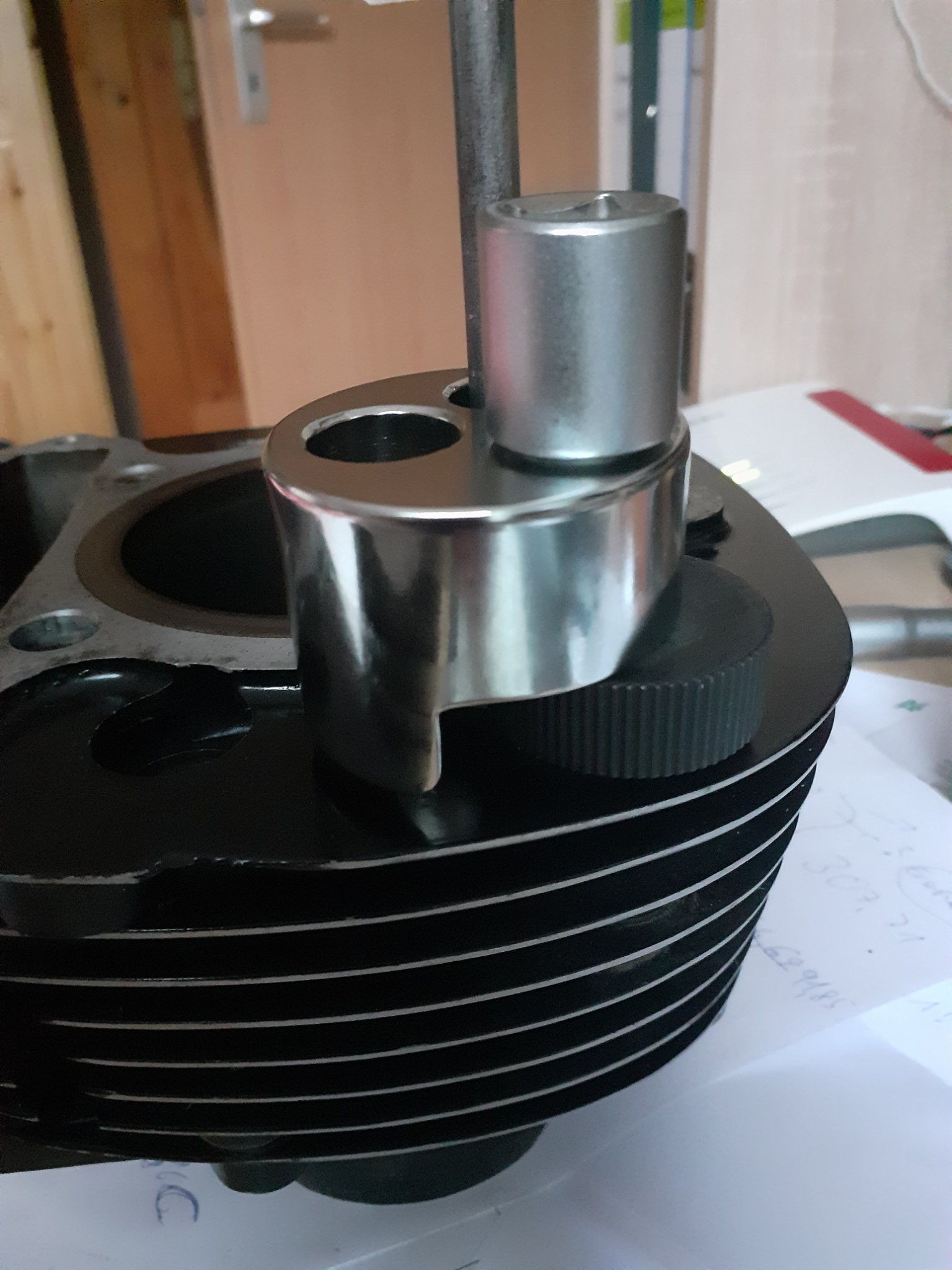

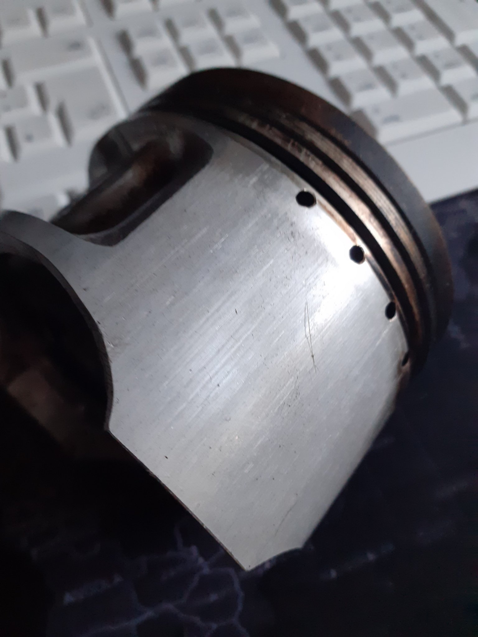

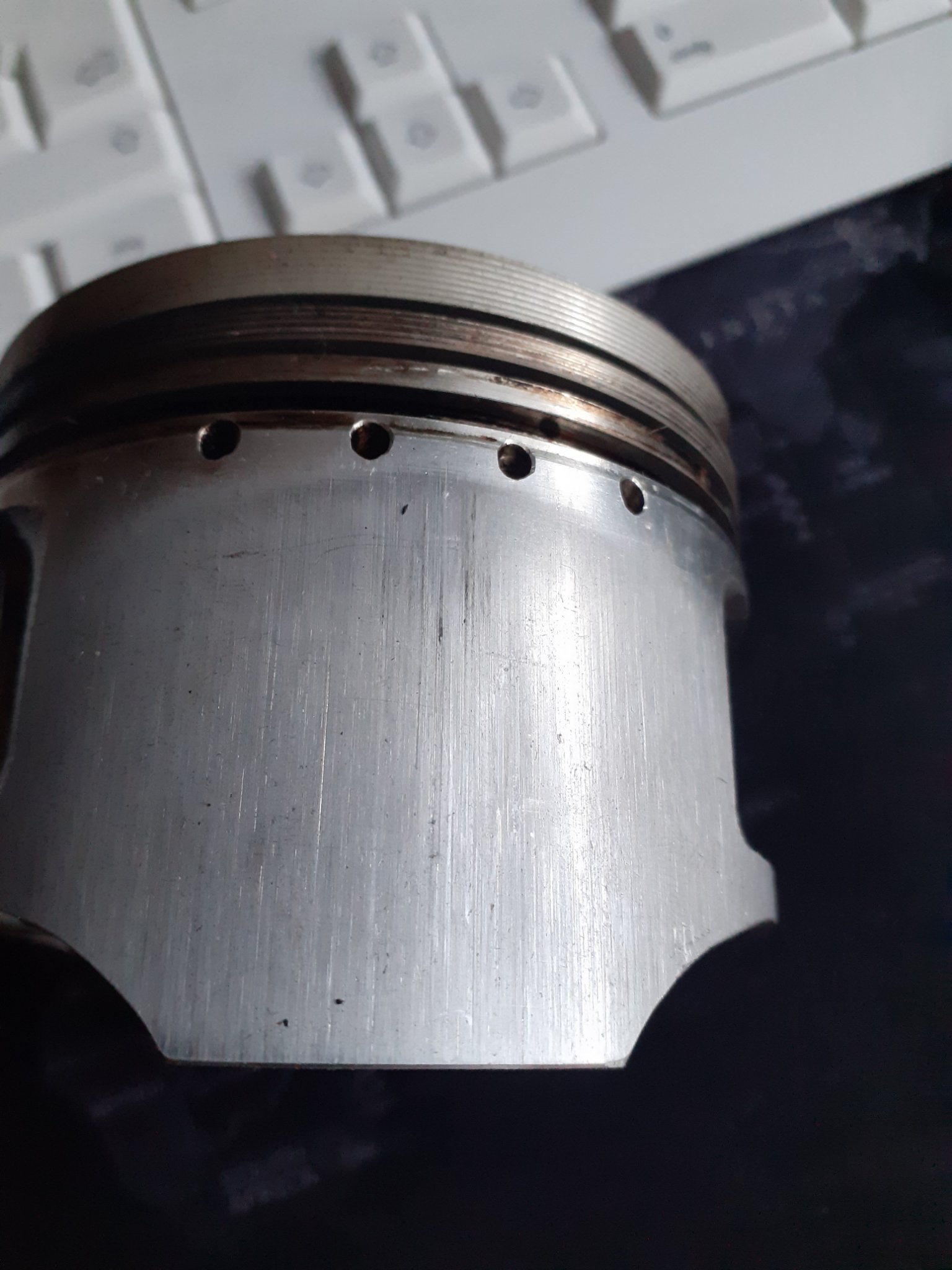

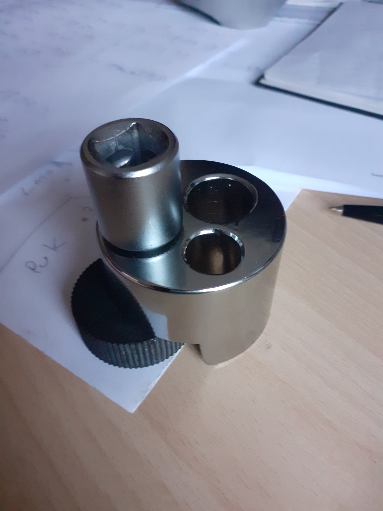

heute möchte ich euch den Zylinder zeigen den werde ich wie schon gesagt von einer Werkstatt aufbohren auf 2 Übermaß, Honen lassen dazu neue Kolben / Ringe. Aber was sagt Ihr zum Zustand des Zylinders und Kolben. Vorab möchte ich eine Empfehlung zu ein Werkzeug geben das mir sehr geholfen hat die Stehbozen zu lösen wahrscheinlich kenne schon viele das Stück aber für diejenigen die das Werkzeug noch nicht kenne echt prima Sache kostet auch nicht viel.
- Beiträge: 2614
...2 Mutern tuns auch...
- xtrack
- Beiträge: 1489
- Wohnort: B/W
Genau, oder Ausdreher.
