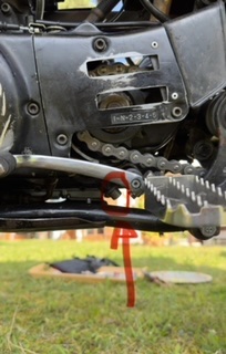

Hallo, bin gerade mit meiner 1U6 ( 1980) unterwegs und verliere etwas Öl us dieser Schraube( siehe Fotos) Auf meinen Screenshots der Explosionszeichnungen kann ich sie gerade nicht finden.
Wahrscheinlich eine Dichtung / O Ring verschlissen.
Frage:
- Bezeichnung der Schraube und evtl. Funktion
- Besser nicht aufdrehen, da mir sonst alles Öl entgegen kommt, oder?
Danke schon mal , Gruß, Thom

Moin Thom, das ist die Verschlusschraube der Schaltwalzenarretierung. Da ist lediglich ein Dichtungsring aus Papier drunter. Wenn ein vorsichtiges Nachziehen der Schraube nichts bringt kannst Du das Mopped auf die Seite legen und die Schraube rausdrehen. Aber auch wenn der breite Schlitz zu viel Kraft verleitet: das Gewinde im Gehäuse ist der Schwachpunkt, also nicht zu fest anknallen;o)

Super! Vielen Dank für die Info- insbesondere wegen dem zu fest Anziehen- da bin ich nämlich Spezialist drin.

Hi, kontrolliere bitte erst ob das Oel eventuell nur dort abtropft. Entweder ist der Leerlaufschalter auf Grund Alter undcht oder es kommt vom Getriebeausgang.

Wird gemacht! Dankeschön!
