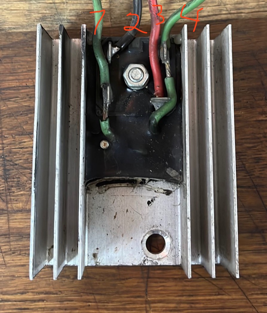

Foto vom Regler:

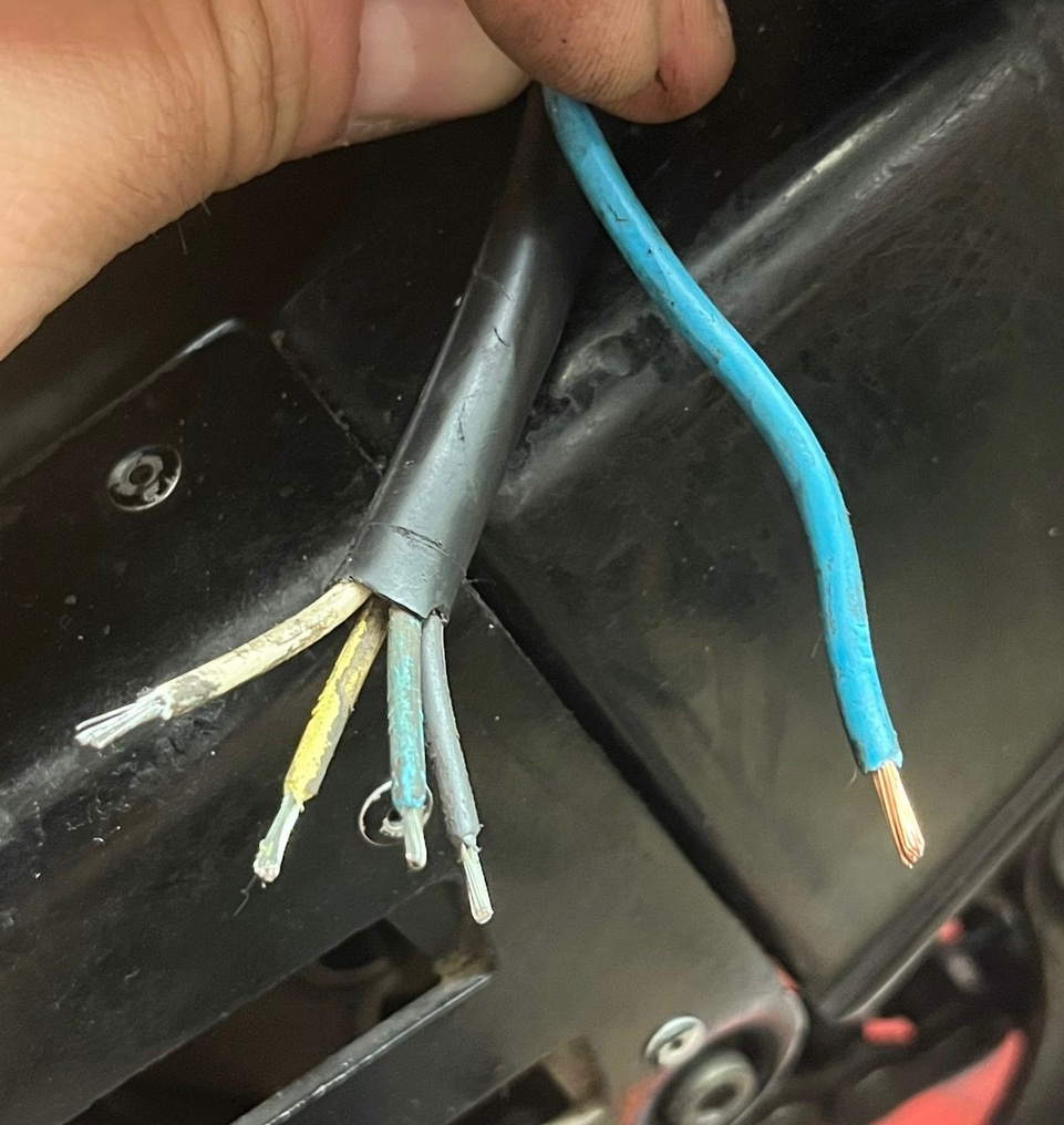

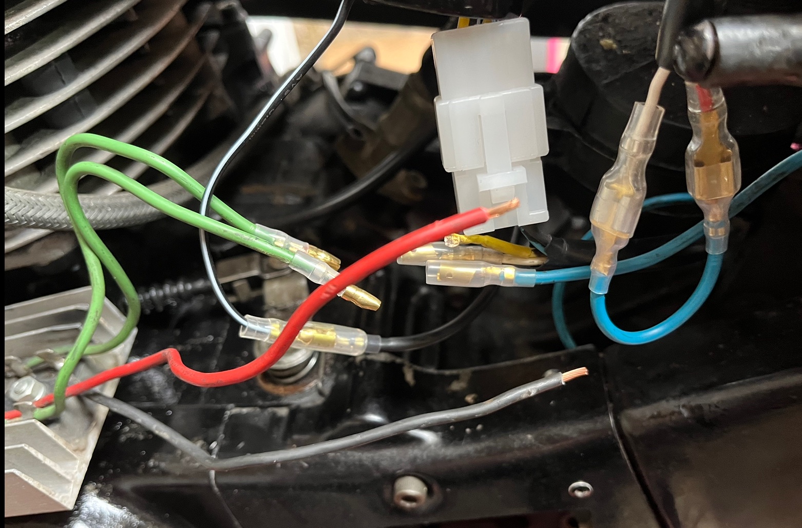

Foto der verfügbaren Kabel:

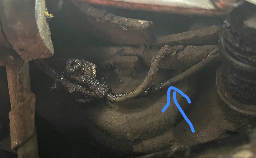

Foto von des Kabels Ursprung:
Ich möchte nach Möglichkeit vermeiden, das Polrad abzunehmen.

Der Regler ist Wunderlich,(also vertrieben von Fa. Wunderlich) und um ihn zu benutzen muss man eine normalerweise verlötetes Spulenende unterm Magnetrotor ablöten und herausführen.
Das letzte Foto ist so schmuddelig, da seh ich nix...

Auf dem Schmuddelfoto sieht man dann vermutlich das herausgeführte Spulenende.

Regler(1, 2, 3, 4): Verfügbare Kabel:
vom Kabelbaum:
- gelb: Regler
- weiß: Gleichrichter
- rot: Gleichrichter
aus dem Gehäuse:
- hellblau: herausgeführtes Spulenende
Vielen Dank und viele Grüße aus Köln
Nico

...wenn nach Plan umgebaut wurde, kommt die weiße und die neue blaue Ader auf die beiden grünen am Regler. Rot ist Plus und Schwarz Minus/Masse. Die gelbe Ader ist funktionslos.

Hier die originale Anleitung von 1993:
